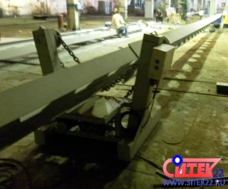

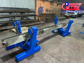

Кантователь сборно-сварочный КЦ-4 (грузоподъёмность 4000 кг.) предназначен для установки деталей прямоугольной, квадратной или круглой формы в поперечном сечении (например балки, трубы, колонны и...
Кантователь сборно-сварочный КЦ-4 предназначен для установки деталей прямоугольной, квадратной или круглой формы в поперечном сечении (например балки, трубы, колонны, металлоконструкции и т. д. в положение, удобное для выполнения сварочных, сборочных и других работ, требующих ее поворота вокруг горизонтальной оси на любой угол.
Применение круглозвенной («якорной») цепи в кантователях производства ООО «СИТЕК22» обеспечивают большую надежность в отличие от других производителей где применяются пластинчатые цепи. Круглозвенная цепь обладает большой гибкостью, т. е. может изгибаться во всех плоскостях, пластинчатая цепь изгибается в одной плоскости, что может привести к её поломке, например при небрежной погрузке кантуемой детали краном в кантователь. Круглозвенная цепь не требует обслуживания (смазки) на весь период эксплуатации кантователя в отличие от пластинчатых цепей требующих периодической смазки шарниров для долговременной работы. Круглозвенная цепь устойчива к механическим повреждениям (удары острыми поверхностями), устойчива к повышенным температурам (сварочные работы в непосредственной близости).
