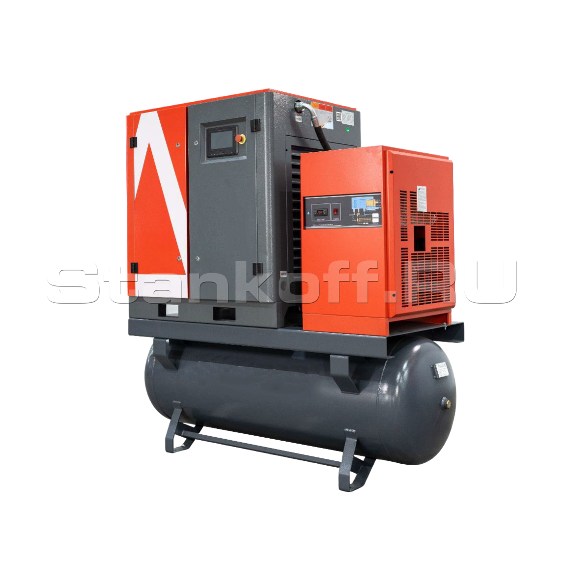

Винтовой маслозаполненный компрессор CI-30/15
Винтовой маслозаполненный компрессор CI-30/15 представляет собой высокоэффективное оборудование для промышленного использования, обеспечивающее стабильную подачу сжатого воздуха с минимальными эксплуатационными затратами. Прямой привод компрессора обеспечивает КПД более 99,8%, что способствует значительной экономии электроэнергии и увеличению ресурса винтового блока.
Конструктивные особенности
Прямой привод
Прямой привод
Это КПД более 99,8 %, что обеспечивает существенную экономию производства 1 м3 воздуха более чем на 5-6 %. Отсутствие дополнительных подшипников ведет к увеличению ресурса винтового блока до 80 000 моточасов. Почти нет вибраций за счёт точности и технологичности изготовления винтовой пары.
Винтовой блок
Винтовой блок
Собственное производство винтовой пары на высокоточных станках «Mazak» (Япония) и приемка качества на немецких контрольно-измерительных машинах Leitz (Германия), позволяет добиться высокой точности изготовления корпуса винтового блока и самой винтовой пары. Производительность (FAD) в соответствии с ISO-1217 ed.3, annex C. Измерения на выходе из установки.
Система управления
Система управления
С встроенным моделуем Wi-Fi. Интуитивно понятный контроллер позволяет автоматически отключать электродвигатель при отсутствии необходимости в его работе, а также
задавать требуемые параметры непосредственно с панели управления. Регулирование разгрузки в соответствии с текущим уровнем потребления воздуха. Меню на русском языке.
Удаленное управление
Сигнал с контроллера компрессора можно вывести через Wi-Fi модуль на любой ПК или смартфон, благодаря чему оператор может отслеживать рабочие параметры в любой точке мира. Вывод информации возможен как на экран компьютера, планшета, так и на экран мобильного телефона.
Преобразователь частоты FOLINN
Обеспечивает поддержание постоянного давления в системе с точностью до 0,1 бар и немедленно реагирует на изменение давления в сети.
Компрессоры с частотно-регулируемым приводом обеспечивают регулирование производительности к реальной потребности в сжатом воздухе, тем самым и происходит значительная экономия электроэнергии и стабильное давление в пневмосистеме.
Трехфазный электрический двигатель с масляным охлаждением
Низкооборотистый электродвигатель на постоянных магнитах. Разработан специально для работы внутри компрессора.
Класс изоляции F. Класс защиты от внешних воздействий IP65. Класс энергоэффективности – IE4.
Двигатель оборудован принудительным масляным охлаждением, что исключает перегрев двигателя во всем диапазоне скоростей.
Винтовой блок и электродвигатель
Изолированы виброопорами от корпуса компрессора. Для установки компрессора не требуется специальный фундамент, достаточно ровной площадки.
Трехступенчатая система сепарации
В вертикально расположенном маслобаке снижает остаточное содержание масла в сжатом воздухе до 3 мг/м3. Смотровое окно уровня масла и удобный кран слива масла из маслобака (не требуется специальных приспособлений) обеспечивает удобство при регламентном техническом обслуживании.
Автономная система воздушного охлаждения
Организована с выходом охлаждающего воздуха вверх, что позволяет избежать подмеса горячего воздуха на всасывании. Оснащена независимым электроприводом и запускается в работу в зависимости от температуры. В этом случае отпадает необходимость использования большого масляного контура и дополнительных трубок к нему, за счет чего сокращается объём масла, используемого в компрессоре.
Комплектация
Максимальное рабочее давление, бар 15
Минимальная температура окружающей среды, °C 5
Максимальная температура окружающей среды, °C 45
Производительность (FAD) в соответствии с ISO 1217  annex C., м3 /мин 0,77-2,2
Класс защиты электродвигателя, IP 65
Сервис-фактор электродвигателя, SF 1,2
Параметры электросети, В/Ф/Гц 380/3/50
Макс. остаточное содержание масла в воздухе, мг/м³ 3
Уровень шума, дБ(А) 64
Подключение, дюйм G 1 1/4"
Мощность электродвигателя, кВт 22
Длина, мм 1855
Ширина, мм 800
Высота, мм 1925
Вес, кг 700
