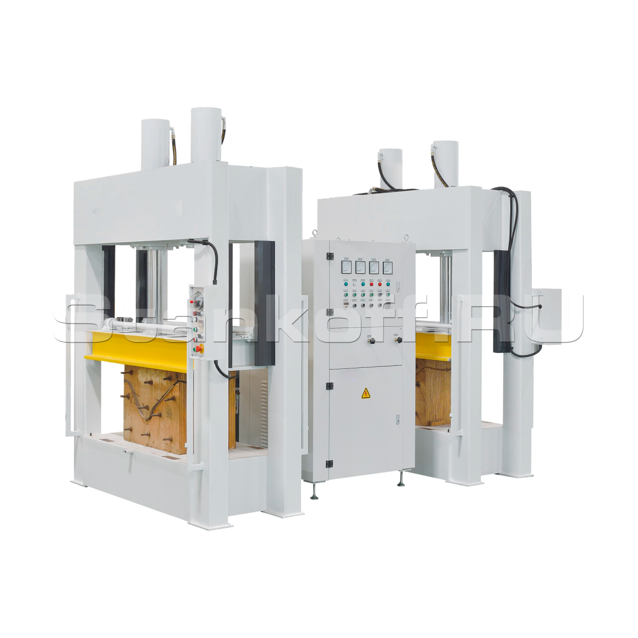

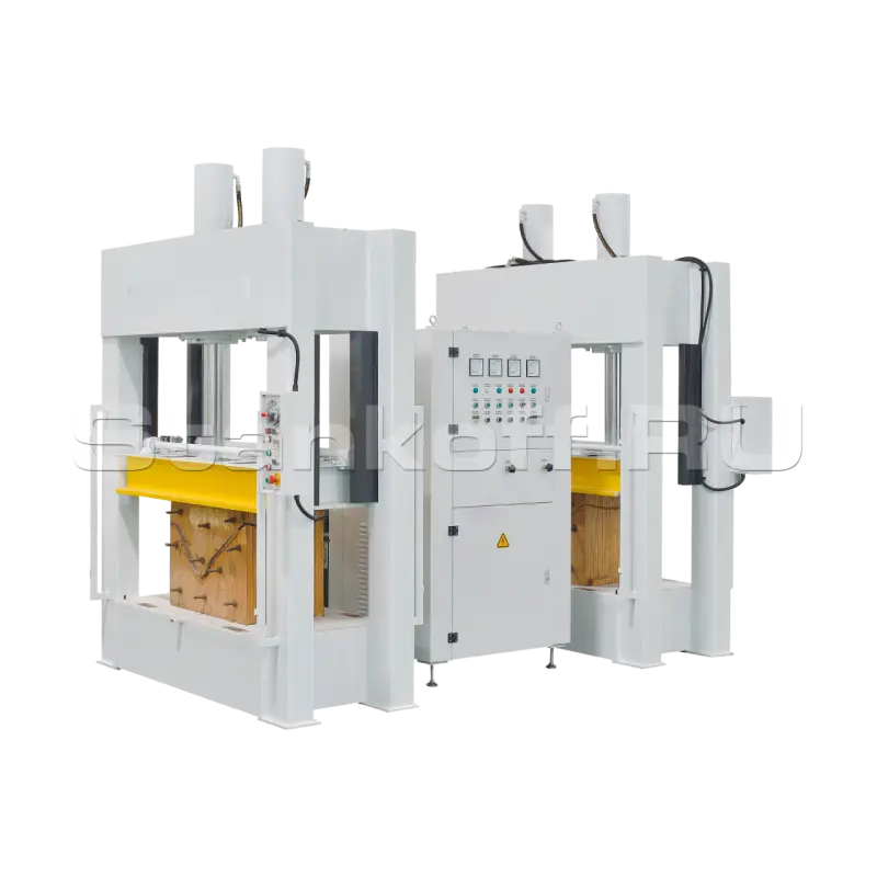

Пресс для гибки древесины GJQ1608
Пресс для гибки древесины GJQ1608 использует высокочастотный нагрев, который обеспечивает равномерное прогревание заготовки и ускоряет процесс полимеризации клея — полный цикл занимает всего 1–3 минуты. Применяемый инструмент отличается невысокой стоимостью, минимальными теплопотерями и удобством эксплуатации, а его замена не требует сложных подготовительных операций. Электрические компоненты от мирового производителя Schneider.
Станок обеспечивает высокую стабильность формования: изделия надежно сохраняют заданную форму и не подвержены деформации или обратному изгибу. Готовая продукция экологична и не содержит вредных веществ, что делает технологию безопасной и соответствующей современным требованиям к чистоте производства.
