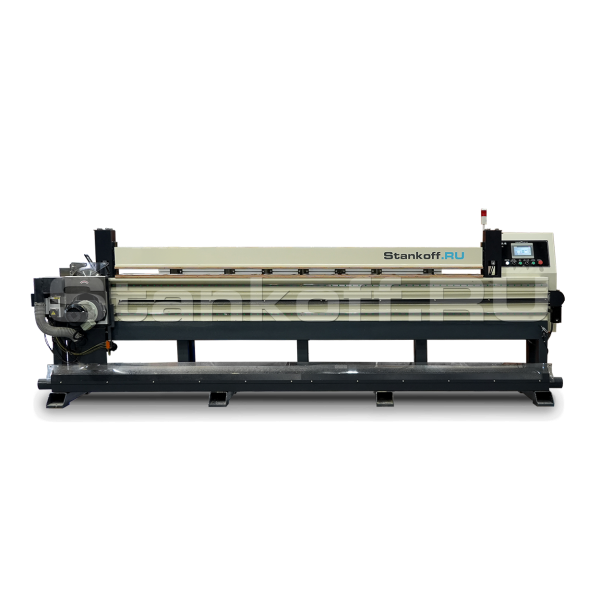

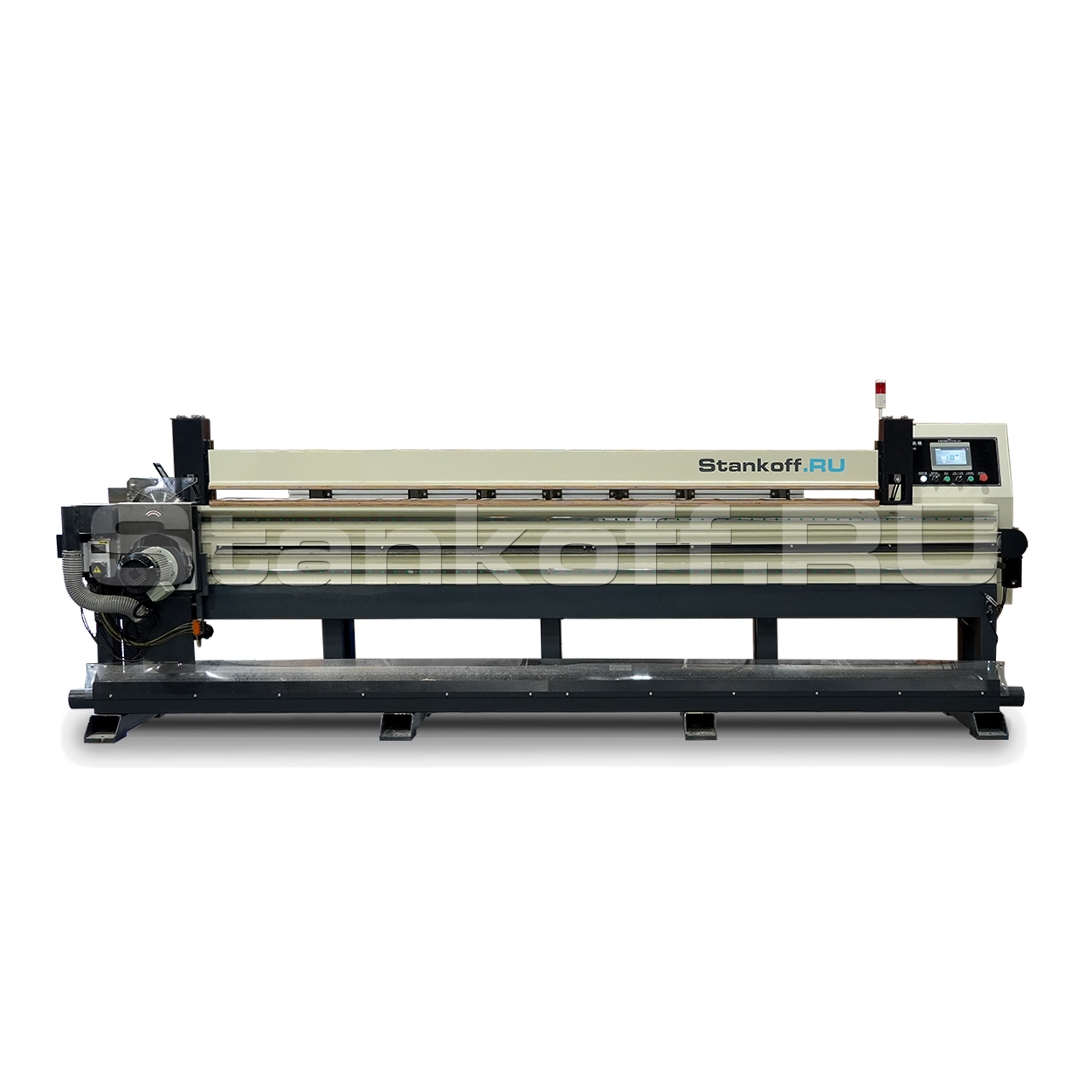

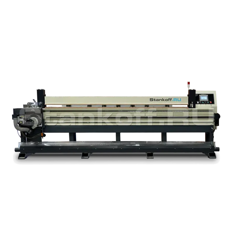

Станок для пиления и прифуговки шпона TG-1600

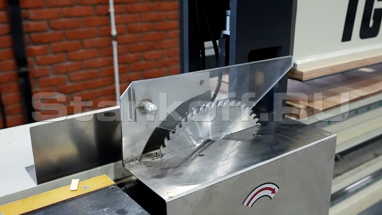

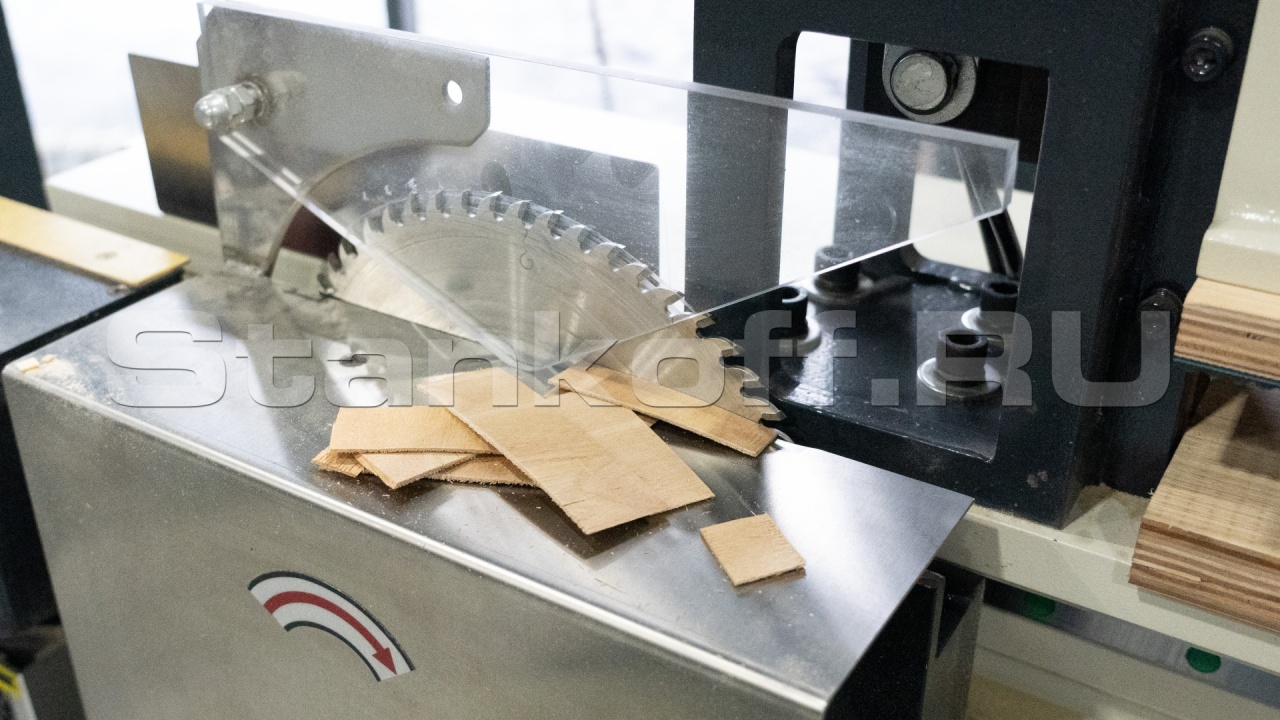

Станок для пиления и прифуговки шпона TG-1600 — классическое решение для подготовки к сшивке тонких шпонов толщиной от 0,8 мм до 6 мм. Процесс состоит из двух этапов: первичная обработка пилой (черновая) и последующая фрезеровка (чистовая). Предназначен для выравнивания кромки пакета шпоновых листов перед сшивкой.
Особенности
  • Надежная, усиленная конструкция обеспечивает стабильную и качественную обработку;
  • Используются пильный диск и насадная фреза — затачиваются проще, чем гильотинные ножи;
  • Автоматическая равномерная подача по призматическим направляющим повышает точность и повторяемость.

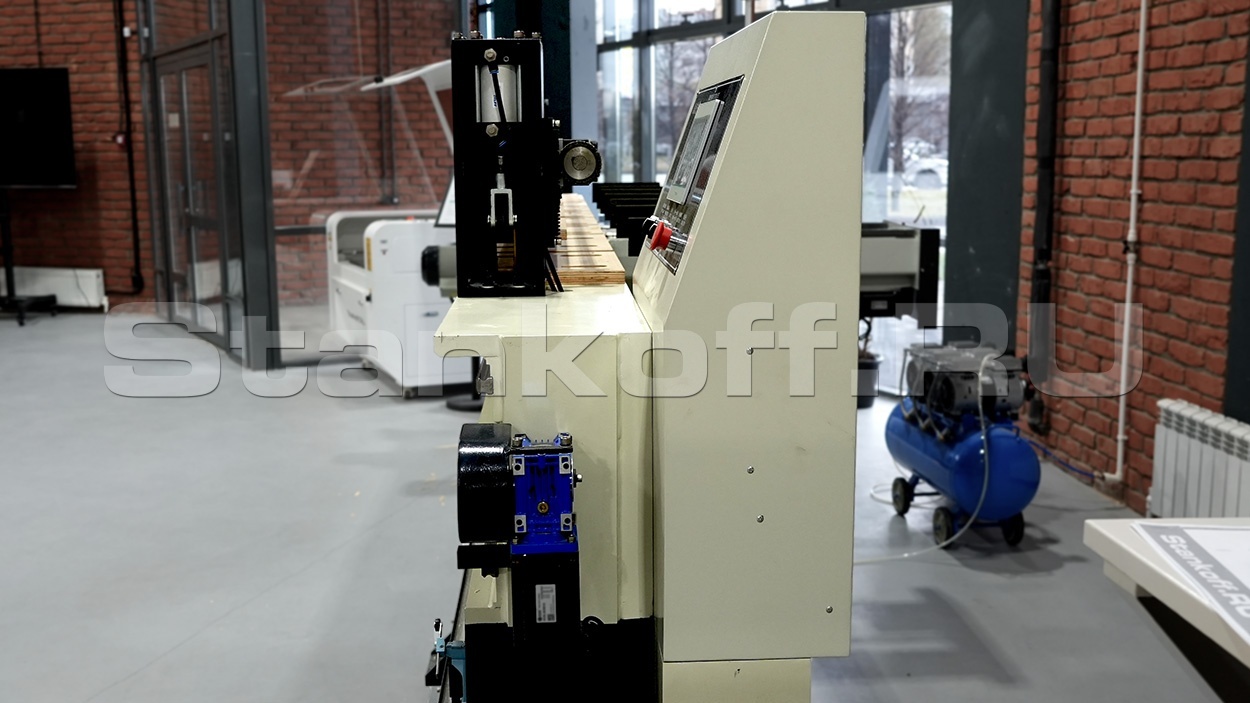

Панель управления
Панель управления
Панель управления станком оснащена сенсорным экраном с интерфейсом на русском языке.

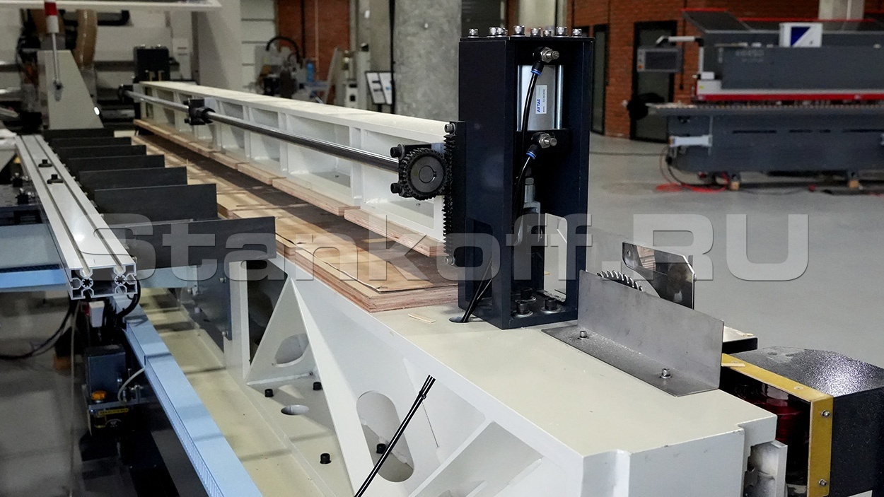

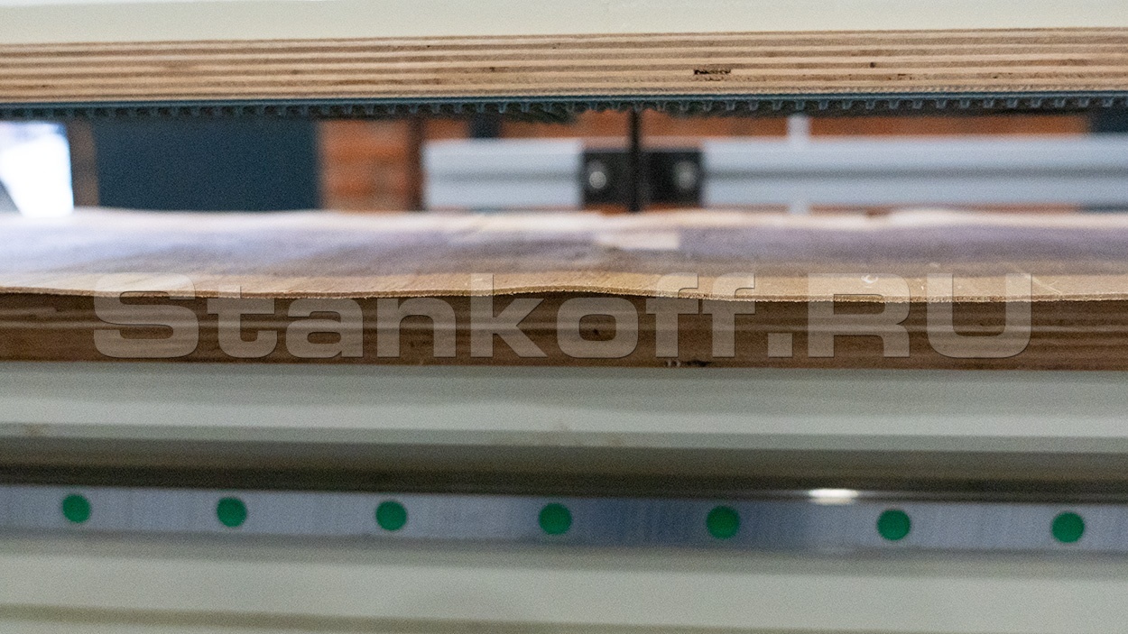

Пневматическая фиксация пачки шпона
Пневматическая фиксация пачки шпона удерживает листы неподвижно во время резки, чтобы обеспечить точность и качество реза.

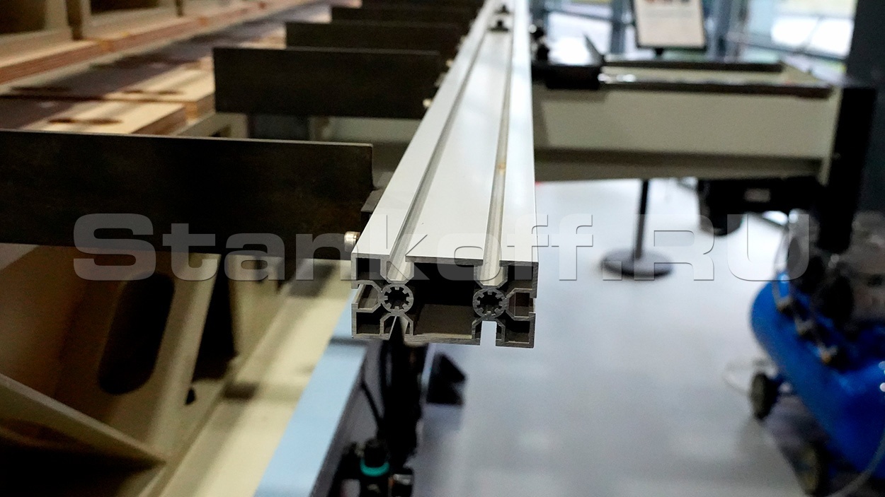

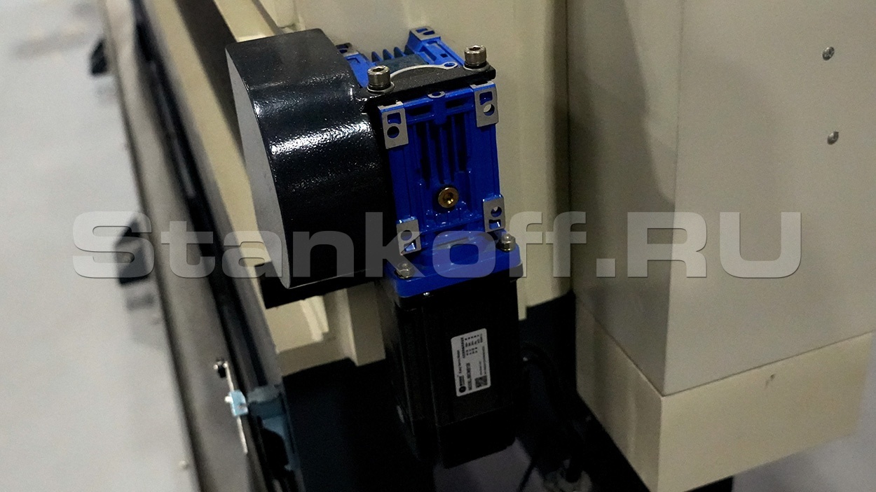

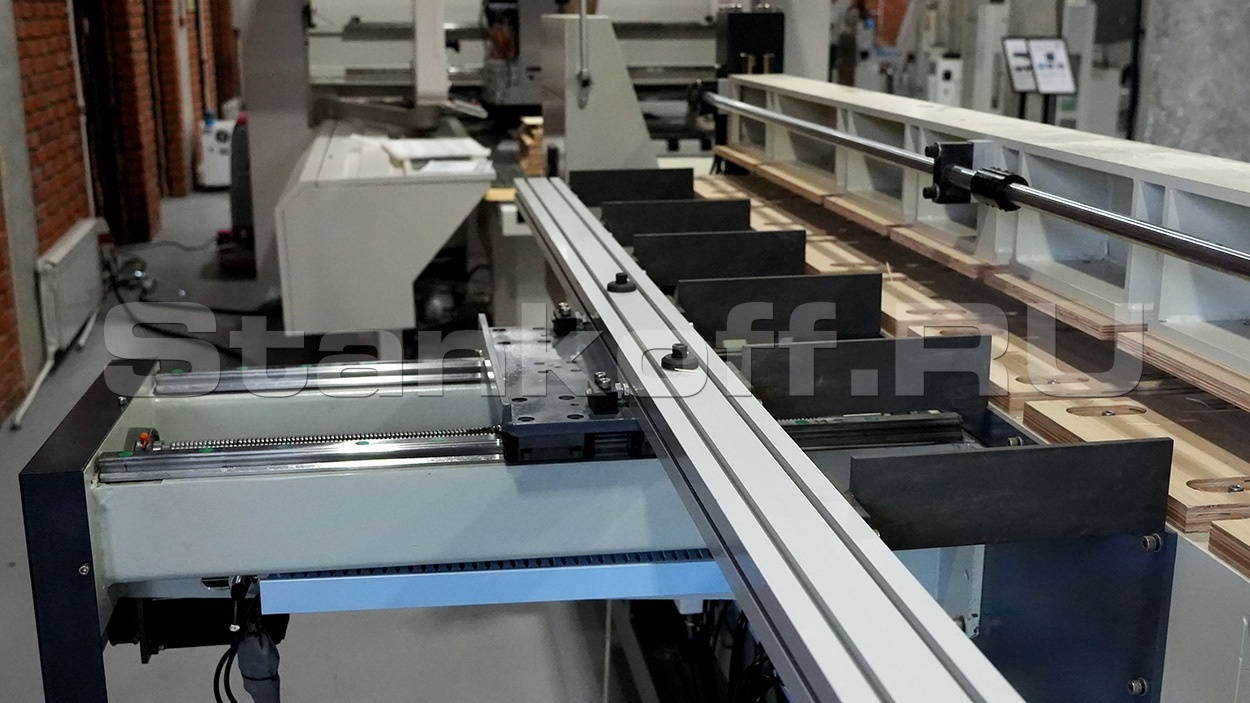

Линейные направляющие + ШВП
Служат для высокоточного и плавного перемещения узлов станка.

Минимальная толщина обработки, мм 5
Максимальная толщина обработки, мм 50
Максимальная длина обработки, мм 1650
Максимальная ширина обработки, мм 700
Скорость фрезеровки, об/мин 9000
Размер пильного диска (диаметр x толщина x диаметр отверстия), мм 255×3×25,4
Размер фрезы, мм D125*L60*d30*6T

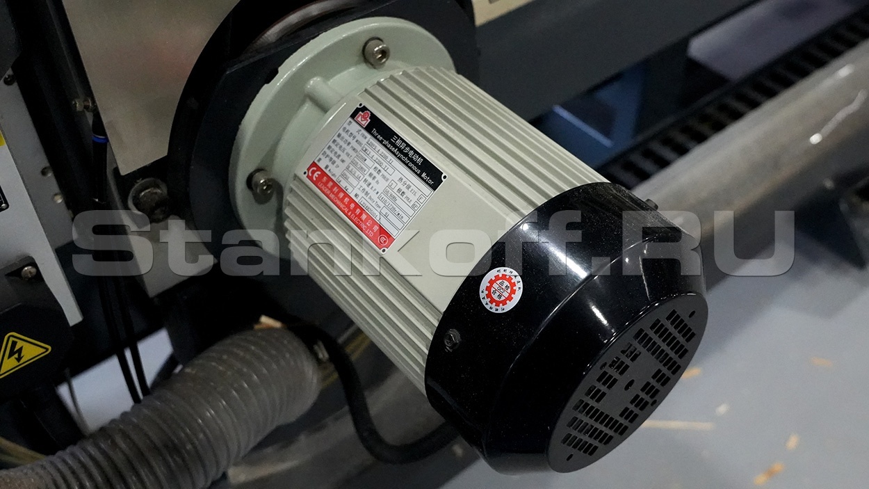

Мощность электродвигателя подачи рабочего (автоматического) узла, кВт 1,5
Ток потребления электродвигателя подачи, A 20-35
Мощность электродвигателя пильного узла , кВт 2,2
Мощность электродвигателя фрезерного узла, кВт 1,5
