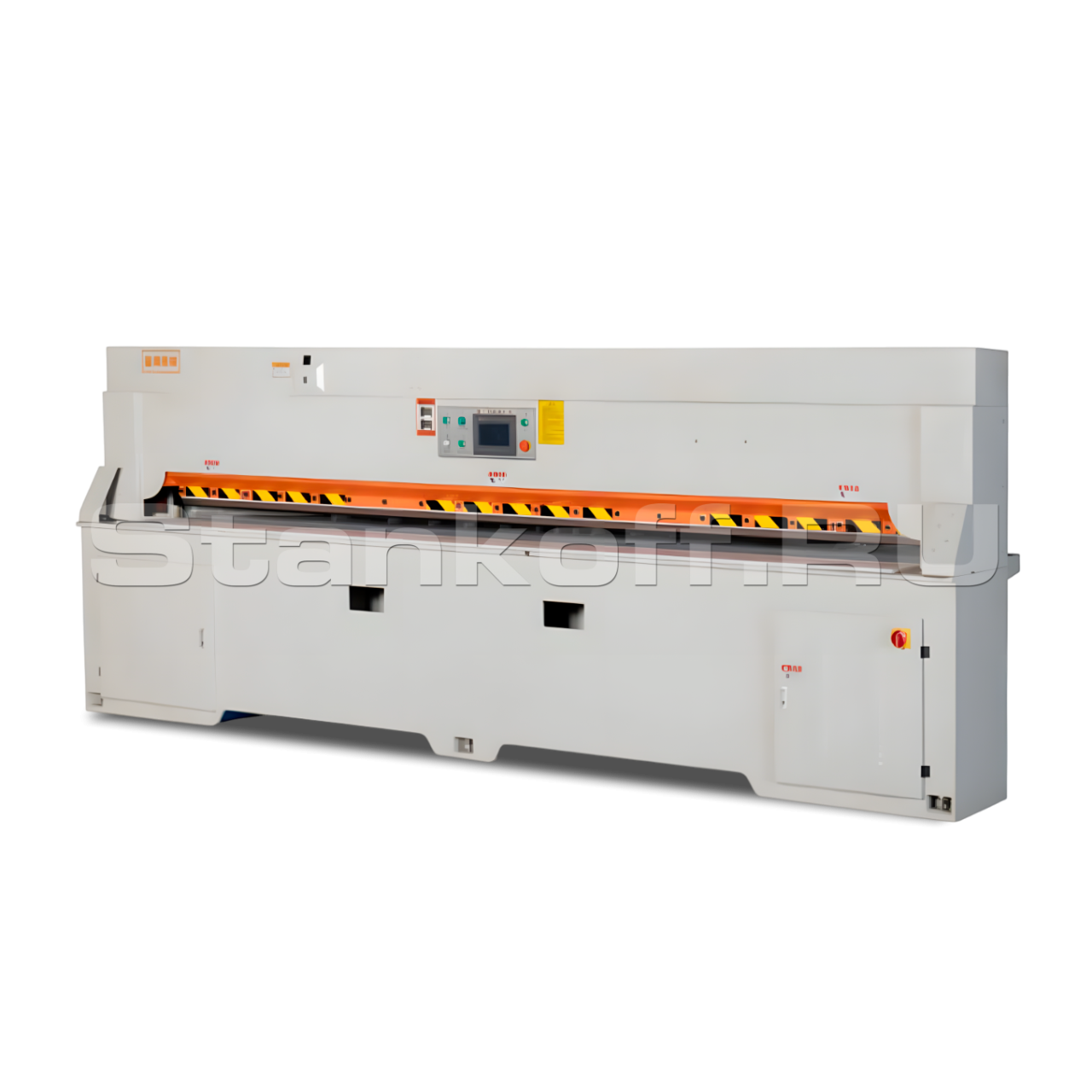

Гидравлическая гильотина для шпона GR-4200
Гидравлическая гильотина GR-4200 предназначена для продольной и поперечной обрезки шпона и тонких древесных материалов. Обеспечивает ровный, чистый рез, высокую точность раскроя и стабильную работу при больших длинах листа.
Особенности
- Гидравлический привод ножа обеспечивает стабильное и мощное резание.
- Подача материала осуществляется прецизионным шарико-винтовой парой TBI (Тайвань).
- Прецизионные линейные направляющие HIWIN (Тайвань) обеспечивают высокую точность перемещения.
- Система управления на базе ПЛК позволяет выбирать автоматический или ручной режим подачи.
- На дисплее отображаются ширина подаваемого материала и ширина реза.
| Длина обрабатываемого шпона, мм | 4200 |
| Толщина обрабатываемого пакета шпона, мм | 50 |
| Ширина обрабатываемого шпона, мм | 650 |
| Рабочее давление, МПа | 10 |
| Мощность масляного насоса, кВт | 4 |
| Мощность двигателя подачи, кВт | 0,18 |
| Габариты, мм | 4300x1700x1700 |
| Вес (нетто), кг | 3200 |
