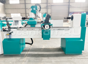

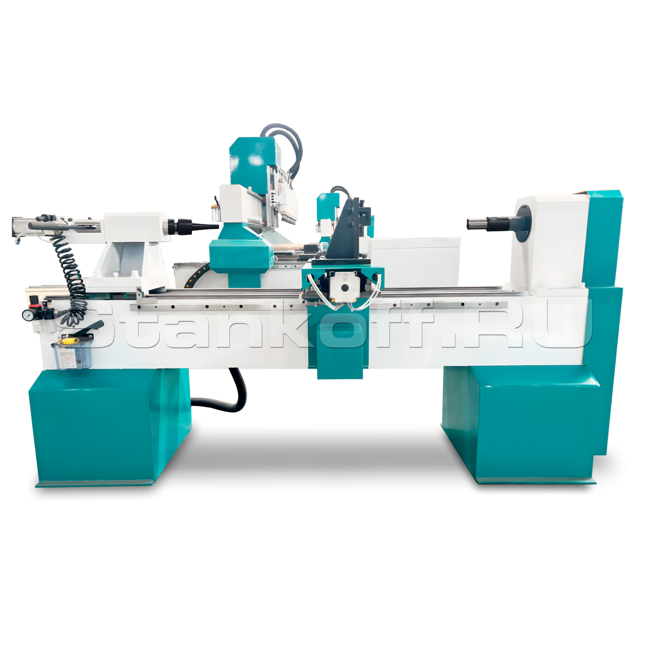

Токарный станок по дереву с ЧПУ LR-0820 предназначен для обработки деревянных заготовок вращением и позволяет изготавливать круглые и симметричные изделия различной сложности. Он используется для производства мебельных деталей, элементов интерьера и декоративных изделий, обеспечивая высокую точность обработки, стабильность формы и качественную поверхность готовых деталей.
  • Оси X, Y и Z полностью оснащены фотоэлектрическими предохранительными концевыми выключателями,
    что обеспечивает высокую точность.
  • Конструкция станка предусматривает установку двух резцов, что расширяет технологические возможности.
  • Станина выполнена из сверхпрочного моноблочного черного чугуна, прошедшего высокотемпературную закалку.
  • Для обеспечения бесперебойной работы всех механических узлов реализована полностью автоматическая система смазки и впрыска масла с таймером.
Сервопривод YAKO/BEST (Китай)
Линейные квадратные направляющие HIWIN (Тайвань)
Электрические компоненты DELIXI/Schneider (Китай/Франция)
Панель управления LRSK1000TC
Ось X,Y - ШВП 25TBI TBI (Тайвань)
Ось Z - зубчатая рейка/ШВП TBI32
Получаемые изделия
Макс.диаметр детали, мм 200
Макс. длина детали, мм 800
Точность обработки, мм ±0,05
Повторяемость, мм ±0,02
Совместимое ПО ArtCAM, Type3, AutoCAD, CorelDRAW (CDR), Jingdiao и Wentai
Совместимые файлы u00,mmg,plt Стандартный G-код, u00, mmg, plt
Конус шпинделя МТ5 (M55*2)
Ширина направляющих, мм 25
Частота вращения двигателя (бесступенчатое изменение скорости), об/мин 0-6000
Давление пневмосети, МПа 0,6
Напряжение, В 380/220
Частота тока, Гц 50/60
Мощность электродвигателя, кВт 4
Габаритные размеры (ДxШxВ),мм 2100x1000x1100
Вес, кг 950
