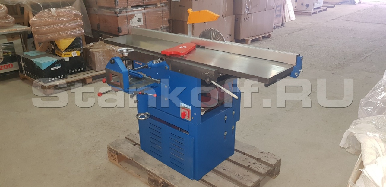

Комбинированный деревообрабатывающий станок MQ3435
Комбинированный деревообрабатывающий станок MQ3435 - предназначен для комплексной обработки столярных изделий на малых предприятиях, фермерских и личных подсобных хозяйствах.
Отличительные особенности

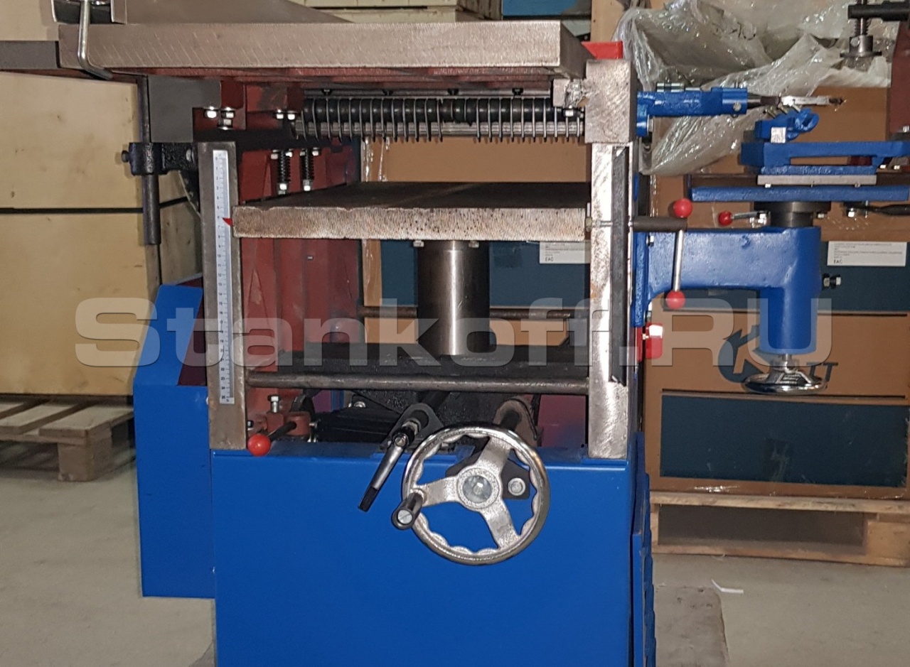

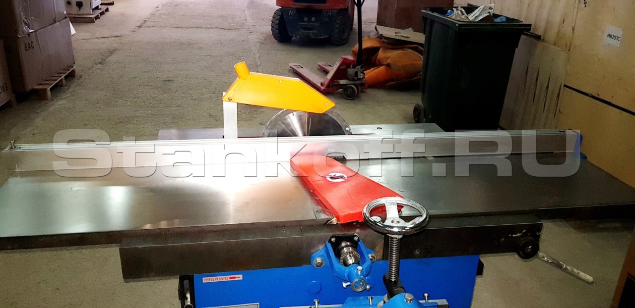

- Станок обеспечивает безопасные условия работы: все режущие инструменты имеют ограждения;
- Жесткая станина и литые столы снижают вибрацию и сохраняют точность длительное время.
Виды обработки
- пиление продольное; фугование;

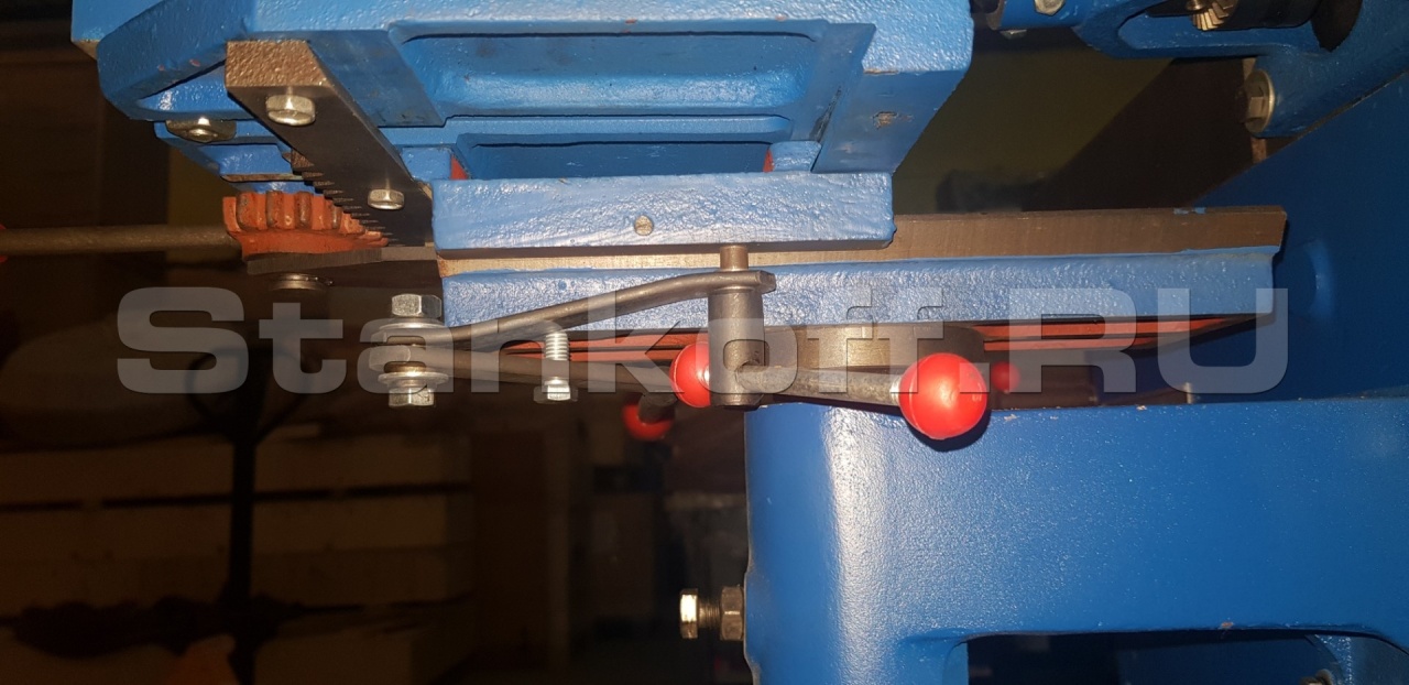

- рейсмусование с автоподачей;

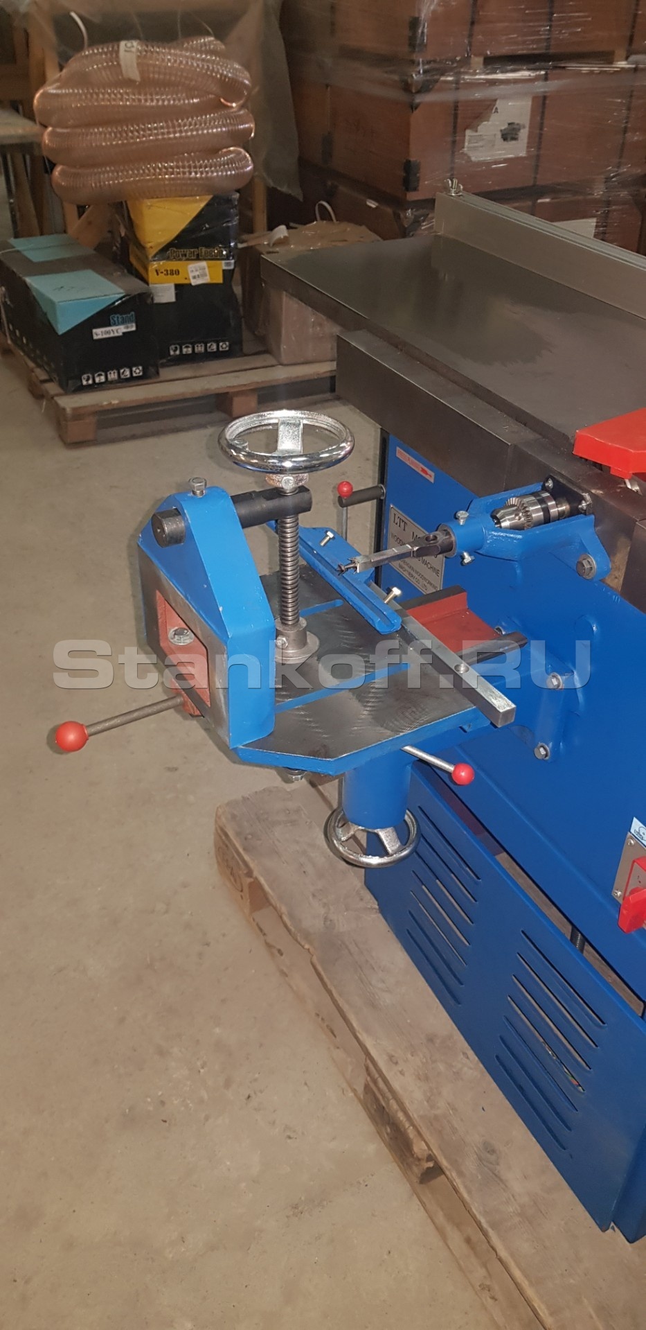

- выборка пазов шипов и проушин;

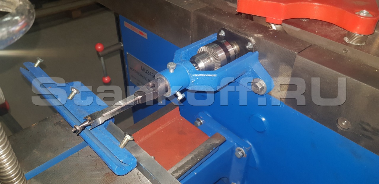

- сверление перовыми сверлами;

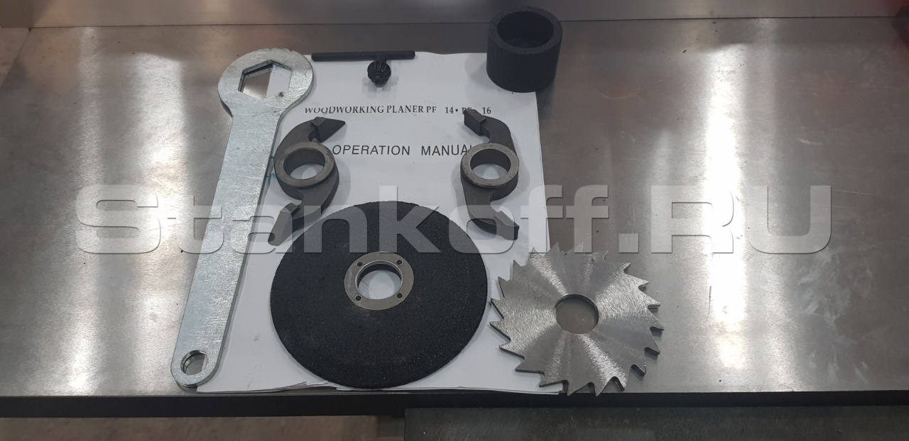

- заточка строгальных ножей;
- фрезерование концевыми фрезами.
| Частота вращения ножевого вала (сверла), об/мин | 3830 |
| Диаметр дисковой пилы, мм | 300х30 |
| Длина фуговальных столов, мм | 1500 |
| Мах. толщина снимаемого слоя, мм | 3 |
| Максимальный диаметр сверла, мм | 12 |
| Наиб. толщина при пилении, мм | 85 |
| Наиб. ширина фугования/рейсмусования, мм | 350 |
| Скорость подачи при рейсмусовании, м/мин | 9 |
| Толщина при рейсмусовании, мм | 6 ÷ 200 |
| Мощность, кВт | 2.2 |
| Напряжение, В | 220 / 380 |
| Габариты станка (ДхШхВ), мм | 1600х1100х1100 |
| Транспортные габариты, мм | 1550х750х550 |
| Масса, кг | 260 |
