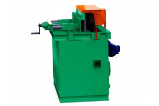

Горбыльно-ребровой станок Тайга ГР-160
Распиловка круглого леса на различных пилорамах приводит к образованию отходов – горбыля и остатков после раскроя необрезной доски.
Часто горбыль не перерабатывается и таким образом увеличивает себестоимость готовой продукции. Однако из горбыля можно получить различные пиломатериалы: бруски, штапик, рейку, заготовки для производства поддонов, вагонки и пр.
Эффективный станок позволяет увеличить выход готовой продукции высокого качества, получать дополнительную прибыль при минимальных затратах.
(В комплекте пила дисковая диам. 500 мм.)
Рольганги поставляются отдельно.
| Технические характеристики горбыльно-ребрового станка ГР-160 | |
Размеры обрабатываемого материала (мм) |
| Высота | 160 |
| Длина | неограничена |
| Ширина | 10-350 |
| Характеристики станка |
| Диаметр дисковой пилы (мм.) | 500 |
| Диаметр пильного вала (мм) | 50 |
| Частота вращения пилы (об/мин.) | 3000 |
| Скорость подачи (м/мин.) | 8/13/17 |
| Мощность (кВт.) | 11,55 |
| Количество двигателей (шт.) | 2 |
| Габариты станка (мм.) высота/длина/ширина | 1130/1500/900 |
| Габариты рольганга (мм.) высота/длина/ширина (в комплект поставки не входит) | 910/2000/520 |
| Масса станка (кг.) | 500 |
| Масса рольганга (кг.) | 60 |
