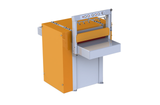

Одновальный многопильный станок Алтай ОКС-500
Станок предназначен для обрезания кромок и получения обрезной доски, для распускания заготовок на бруски.

Преимущества
- Тончайший пропил, всего 2,2мм;
- Идеальная геометрия получаемых пиломатериалов;
- Высокая скорость подачи заготовок;
- До 8 пил на валу.
