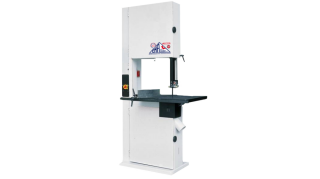

Ленточно-пильный станок SN800
Отличается высокой производительностью и точностью резки, обеспечивая оптимальные условия для работы в производственных цехах и мастерских. Резиновое покрытие шкива предотвращает скольжение пильного полотна и надёжно фиксирует материал при резке, что обеспечивает безопасность и точность работы. Стол с возможностью регулировки угла наклона от 0 до 45 градусов позволяет осуществлять резку под различными углами и выполнять разнообразные виды обработки материалов. Чистящая щётка на нижнем шкиве эффективно удаляет стружку и пыль, поддерживая пильное полотно в чистоте и готовности к работе.
