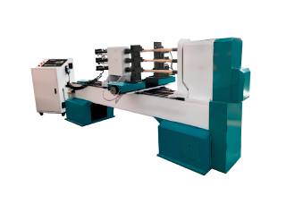

Описание станка
- Станина токарного станка из чугуна позволяет избежать вибрации при быстром вращении шпинделя или при обработке заготовок больших размеров;
- Шаговый двигатель с большим крутящим моментом и драйвер Yako гарантируют быструю обработку древесины;
- Станок имеет 2 резца с двух сторон станка (черновой и чистовой резец, работают синхронно), что повышает эффективность и качество поверхности заготовки;
- Приводная система: высококачественные квадратные направляющие из Тайваня и высокоточный шариковый винт, который может эффективно контролировать
линейную погрешность; - Инвертор: Токарный станок использует систему регулирования скорости преобразования частоты, которая может регулировать скорость оборотов в любое время, чтобы решить проблему вибрации материалов;
- Операционная система: GXT с ЖК-экраном, удобная настройка станка и его параметров;
- Простота в эксплуатации, мы можем рисовать с помощью AutoCAD и другого программного обеспечения, передавать файлы на компьютер по USB.

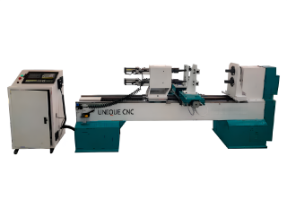

| Макс диаметр детали, мм | 300 |
| Макс длина детали | 1500 мм |
| Структура | тяжелая литая станина |
| Количество осей обработки | Одноосный, двойной резец, один для грубой, другой для чистовой обработки |
| Скорость подачи резца, м/мин | до 20 |
| Точность обработки, мм | 0,1 |
| Система управления | GXT на основе контроллера с ЖК-экраном |
| Совместимые файлы | *.dxf |
| Давление пневмосети, бар | 6 — 8 |
| Задняя бабка | пневматика |
| Система направляющих | Квадратная направляющая тайваньского производства |
| Система привода | шаговый двигатель и приводы |
| Мощность, кВт | 4 |
| Электрические параметры | 220V/380V/50HZ/3 Phase |
| Программное обеспечение | CAD |
| Размер упаковки, мм | 3100x1400x1500 |
| Вес, кг | 1500 |
| Количество резцов поставляемых со станком, шт | 2 |
