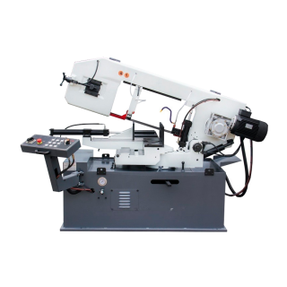

Гидравлический ленточнопильный станок с серво мотором STALEX BS-460G SERVO
Модель Stalex BS-460G-JC SERVO является гидравлическим ленточнопильным станком, модель на базе популярного полуавтоматического консольного станка Stalex BS-460G.
Основные элементы
- Регулировка угла поворота рамы вдоль шкалы от -45 до +60 градусов, с шагом 1°.
- Опускание и подъем рамы осуществляется за счет гидравлики автоматически.
- Станок управляется трёхфазным двигателем, с термозашитой электродвигателя.
- Предохранительный концевик на кожухе маховика и концевик (под трёх-лучевым маховиком натяжения полотна) для контроля/отключения станка при обрыве полотна (оберегающие станок от поломок в случае если лента повреждена).
- Точная регулировка полотна позволяет добиться безлюфтового вращения в вертикальной плоскости, за счет конических подшипников и твердосплавных пластин
- Термозащита электродвигателя
- Система смазки и охлаждения полотна
- Тиски гидравлические с возможностью быстрого зажима заготовок
- Станок имеет червячную передачу редуктора
- Дисковая щётка для очистки полотна от стружки, приводимая движением пильного полотна

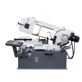

Особенности станка
Прорези в основании тисков для наглядной установки рамы на угол для удобной установки рамы на -45°; -30°; 0°; +30°; +45°; +60°.
В середине основания тисков находится указатель и градусная линейка для установки необходимого положения рамы. Для поворота рамы на любой угол от -45° 0° до +60°.
Подвижная направляющая и зубчатый блок, с твёрдосплавными платинами и подшипниками для выпрямления полотна в зоне резания и качественной фиксации для стабильного пиления. Гибкая трубка СОЖ с регулятором напора.
Механическое натяжение полотна + датчик контроля (на обрыв полотна). Концевика на натяжения полотна – нет.
Зубчатый привод
Датчик выключения станка в нижнем положении пильной рамы и датчик поднятия рамы в верхнее положение.
Гидростанция
Регулировка гидравлических тисков, отвечает за усилие зажатия тисков.
Предохранительный датчик при снятии заднего кожуха рамы.
