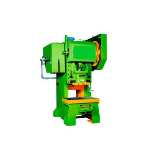

Кривошипный пресс Yangli MD1-25
Особенности
- Высокожёсткая сварная станина из стальных листов.
- Комбинированная пневмофрикционная муфта сцепления (сухого типа).
- Регулировки хода ползуна.
- Перемещение ползуна – 6 поверхностей.
- Гидравлическая защита от перегрузки.
- Централизованная система жидкостной смазки с электроприводом.
- Балансировочные цилиндры ползуна.
- Импортный электромагнитный клапан.
- Интегрированная панель управления.
- Управление на базе ПЛК международного бренда.
- Кнопки управления, контакторы переменного тока и автоматические выключатели международных брендов.
