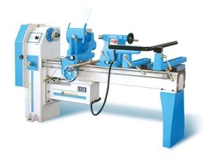

Токарный станок CL-1201
Назначение:
Токарные станки по дереву предназначены для обработки точением изделий из древесины в центрах, в патроне или планшайбе при помощи подручника или с использованием ручной подачи суппорта.
Отличительные  особенности:
  • Копировальное устройство, которое позволяет производить продольное и поперечное копирование по шаблону или образцу;
  • Возможность точения изделий типа ’’КОСИЧКА’’
  • Возможность увеличения межцентрового расстояния до 1778 мм и 2540 мм
  • Подручник для работы над направляющими
  • Дуговой подручник для изготовления изделий с максимальным диаметром 1200 мм.
  • Обработка одновременно двумя резцами ( 1 резец – получение тела вращения из квадрата для уменьшения ударных нагрузок, 2 резец – получение фасонной поверхности детали);
  • Наличие планшайбы, делительного приспособления и люнета.
  • Стойка с гнездами для 4-х токарных стамесок
Конструктивные особенности
Возможность обрабатывать заготовки диаметром 1200 мм.
Возможность обрабатывать заготовки длиной до 2540 мм.
Фрезерование продольных проточек с использованием встроенного делительного устройства и приспособления для крепления фрезера
D - Делительное устройство
С - Перестановка на шаг
В - Фрезер
А - Приспособление для крепления фрезера
Делительное устройство с фиксатором для исключения вибрации при фрезеровании
Фрезерование спиралевидных балясин с использованием делительной насадки и приспособления для крепления фрезера
Делительная насадка предназначена для выставления шага(расстояния между проточками)
Пульт управления станка
А - Главный рубильник. включение/выключение
Переносной пульт на магните
В - Кнопка СТАРТ
С - Кнопка СТОП
D - Реверс врвщения
Е - Регулятор частоты вращения. (ОПЦИЯ)
Подвижный суппорт
С - Рукоятка для ограничения глубины точения
В – Рычаг для поперечного перемещения суппорта
А – Маховик для продольного перемещения суппорта
Дополнительные опции
cl-1201_9.jpg Увеличение рабочей длины на 508 мм (1)
Увеличение рабочей длины на 1270 мм(2)
cl-1201_10.jpg Электронный регулятор изменения скорости
Неподвижный люнет для круглых и квадратных заготовок
  Увеличение мощности до 1,5 кВт
  Передвижной люнет с двумя ножами
  Копировальный суппорт с двумя ножами
Технические характеристики токарного станка CL-1201
Мощность двигателя, кВт 1,1
Частота вращения, об/мин 375; 1000; 2350; 3250
Максимальная длина заготовки, мм 1270
Максимально обрабатываемый диаметр, мм
- над направляющими с использованием подручника 610
- при копировании с использованием суппорта 420
- при снятом мосте с использованием спец. подручника 1200
Максимальная глубина при копировании, мм 65
Ход пиноли заднего центра, мм 140
Конус пиноли МК3
Аспирационные отверстия, диаметр 125; 75
Габаритные размеры, мм 2200х1250х1000
Масса станка, кг 560
