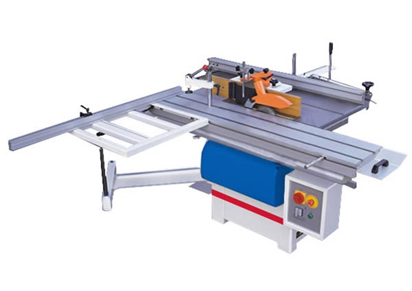

  • Благодаря наличию подвижной алюминиевой каретки и подрезного узла станок может использоваться как полноценный форматнораскроечный станок для качественного (без сколов, с точной геометрией) раскроя плитных материалов, облицованных пластиком, ламинированных и др.
  • Наклон пильного узла с градуировкой в 1 град. позволяет производить точный раскрой под углом до 45 град.
Конструктивные особенности:
Эргономичный пульт управления
Станок снабжен тремя двигателями. Подача питания с одного на другой двигатель производится при помощи переключателя
Пильный участок
Возможность продольного, поперечного и углового пиления. А так же пиления с подрезной пилой при обработки облицованных плитных материалов. Шариковая каретка обеспечивает плавный и мягких ход.
Участок фугования
Полированные столы с регулировками на входе и на выходе. Обеспечивается точная обработка. Защитный кожух прикрывает часть ножей, обеспечивая безопасность оператора
Участок рейсмусования
Рейсмусование производится с автоматической подачей, безопасность оператора обеспечивает когтевая защита, которая предотвращает выброс заготовки. Установка размера при помощи маховика.
Перед рейсмусованием столы откидываются.
Фрезерный узел
Фрезерный вал диаметром 32 мм.(Нет проблем с инструментом). Три скорости вращения 3000/6000/8000 м/мин дают возможность оптимально подобрать режим фрезерования под любую породу древесины. На защитном кожухе есть точная настройка направляющих, а также удобный и надежный прижим заготовки. Для поддержки длинных заготовок предусмотрен приставной стол.
Сверлильнопазовальный участок
На рабочем столе имеются фиксаторы для регулировки пазования по высоте, длине и глубине. Надежное крепление заготовки при помощи эксцентрикового прижима. Патрон фрезы закрыт кожухом.
