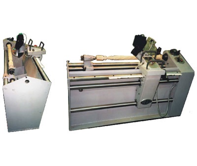

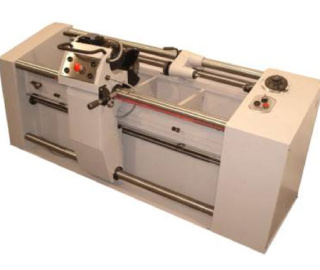

Токарно-фрезерный станок для деревянных балясин КТФ-6М
Токарные станки по дереву предназначены для профильной обработки вращающихся и неподвижных тел, в том числе и винтовых поверхностей.
Станок основан на принципе фрезерования древесины вращающимся дисковым инструментом. Этот принцип широко применяется в зарубежном оборудовании и вытесняет традиционную схему токарным обработки резцом. В отличии от нее, где вращается только заготовка, обработка твердосплавной фрезой на порядок увеличивает производительность и стойкость инструмента. Схема обработки вращающимся инструментом позволяет без труда получать изделия, которые невозможно изготовить на традиционном токарном станке:
- изготовление профильных многогранников;
- изготовление изделий с винтовыми профильными поверхностями;
- изготовление профильных канавок на поверхности изделия.
- Работа на этом станке не требует специальных навыков, так как обработка производится по шаблону.
