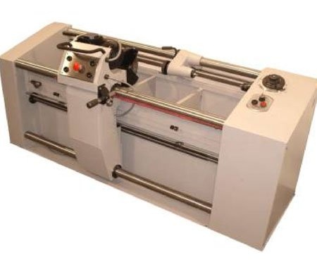

Станок токарно-фрезерный по дереву КТФ-7
Предназначен для профильной обработки ( получение многогранников, винтовых поверхностей, канавок) на вращающихся и неподвижных изделиях с механической подачей суппорта по копиру.

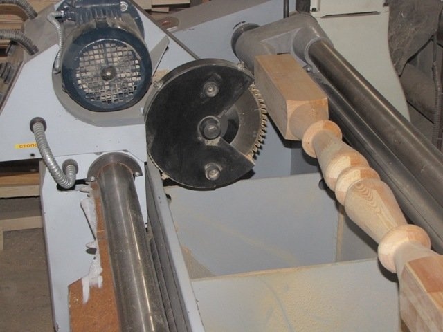

Станок основан на принципе фрезерования древесины вращающимся дисковым инструментом или ручным фрезером. Этот принцип широко применяется в зарубежном оборудовании и вытесняет традиционную схему токарной обработки резцом. В отличии от нее, где вращается только заготовка, обработка твердосплавной пилой или фрезой на порядок увеличивает производительность и стойкость инструмента. Схема обработки вращающимся инструментом позволяет без труда получать изделия, которые невозможно изготовить на традиционном токарном станке:
- изготовление профильных многогранников;
- изготовление изделий с винтовыми профильными поверхностями;
- изготовление профильных канавок на поверхности изделия.

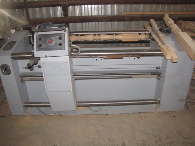

Работа на этих токарных станках по дереву не требует специальных навыков, так как обработка производится по шаблону с автоматической подачей за два прохода (при прямом движении суппорта происходит черновая обработка заготовки, при обратном движении суппорта – чистовая обработки заготовки).
Отличительные особенности:
- наличие автоматической подачи, увеличивающей производительность станка, а также позволяющей значительно снизить трудоёмкость изготовления изделий и повысить качество обработки;
- увеличенное межцентровое расстояние, позволяющее обрабатывать изделия длинной до 1200 мм;
- возможность установки ручного фрезера для нарезки винтовых канавок и каннелюров;
- повышенная виброустойчивость и жёссткость станка.
