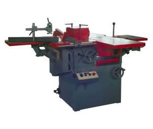

Комбинированный станок Д300
Комбинированные станки по дереву предназначены для комплексной обработки столярных изделий и несложной мебели на предприятиях средней мощности.
На станке выполняются следующие операции:
  • продольной, поперечной и под углом распиловки дисковой пилой;
  • строгание (фугование) по плоскости и кромке;
  • рейсмусование с автоподачей заготовки;
  • фрезерование поверхностей различной конфигурации и зарезание шипов;
  • сверление и фрезерование пазов;
Характеристика станка:
  • Жесткая станина и литые чугунные столы снижают вибрацию и обеспечивают высокую точность обработки длительное время.
  • Привод шпинделей индивидуальные от 3-х электродвигателей.
  • Высокое качество фрезерования обеспечивается вертикальным высокооборотным шпинделем и системой прижимов (по заказу).
  • Для зарезания шипов и пиления поперек волокон и под углом служит торцовочная каретка.
  • Пильный и фрезерный валы имеют возможность вертикального перемещения и при работе одного другой убирается в крайнее нижнее положение и отверстие заглушается.
  • Рейсмусование с автоподачей через два приводных вала, приэтом фуговальные столы откидываются, открывая удобный доступ к рейсмусовому столу.
  • Сверлильно-пазовальный стол обеспечивает перемещения: в горизонтальной плоскостм в любом направлении с помощью системы рычагов и вертикально - винтом с маховичком и ручкой.
  • Для безопасной работы станок оборудован защитными устройствами и ограждениями: защитные кожуха имеют патрубки для присоединения стружкоотсосов.
  • Станок укомплектован эксцентриковым прижимом, направляющими линейками.
Технические характеристики комбинированного станка Д300
Наиб. ширина фугования и рейсмусования, мм
310
Наиб. толщина при рейсмусовании, мм
180
Длина фуговальных столов, мм
1520
Скорость подачи при рейсмусовании, м/мин
10
Наиб. глубина (сверления) и длина (паза), мм
100х100
Частота вращения ножевого вала (сверла), об/мин
6 000
Наиб. толщина при пилении, мм
85
Диаметр дисковой пилы, мм
315
Частота вращения пильного вала, об/мин
3 450
Диаметр фрезерного шпинделя, мм
32
Наиб. диаметр устанавливаемой фрезы, мм
160
Частота вращения фрезерного шпинделя, об/мин
6 000; 8 000
Количество электродвигателей, шт
3
Суммарная мощность, кВт
8,2
Габарит, мм
1950х1520х1450
Масса, кг
750
