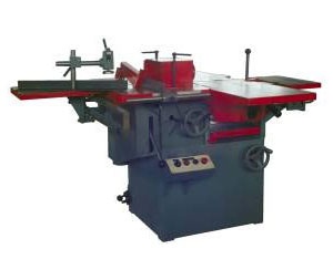

Комбинированный станок Д400
Комбинированные станки по дереву предназначены для комплексной обработки столярных изделий и несложной мебели на предприятиях средней мощности.
На станке выполняются следующие операции:
  • продольной, поперечной и под углом распиловки дисковой пилой;
  • строгание (фугование) по плоскости и кромке;
  • рейсмусование с автоподачей заготовки;
  • фрезерование поверхностей различной конфигурации и зарезание шипов;
  • сверление и фрезерование пазов;
Характеристики станка:
  • Жесткая станина и литые чугунные столы снижают вибрацию и обеспечивают высокую точность обработки длительное время.
  • Привод шпинделей индивидуальные от 3-х электродвигателей.
  • Высокое качество фрезерования обеспечивается вертикальным высокооборотным шпинделем и системой прижимов (по заказу).
  • Для зарезания шипов и пиления поперек волокон и под углом служит торцовочная каретка.
  • Пильный и фрезерный валы имеют возможность вертикального перемещения и при работе одного другой убирается в крайнее нижнее положение и отверстие заглушается.
  • Рейсмусование с автоподачей через два приводных вала, приэтом фуговальные столы откидываются, открывая удобный доступ к рейсмусовому столу.
  • Сверлильно-пазовальный стол обеспечивает перемещения: в горизонтальной плоскостм в любом направлении с помощью системы рычагов и вертикально - винтом с маховичком и ручкой.
  • Для безопасной работы станок оборудован защитными устройствами и ограждениями: защитные кожуха имеют патрубки для присоединения стружкоотсосов.
  • Станок укомплектован эксцентриковым прижимом, направляющими линейками.
