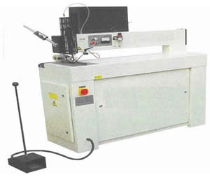

Станок для сшивания шпона MH 1112
Предназначены для сшивания шпона ( изготовления «рубашки»), используемого при фанеровании.
Станки используются на д/о предприятиях любой производительности, на участках набора облицовок дверных полотен и облицовочных панелей.
Наносимая зигзагообразно с помощью разогревающего устройства прочная и химически устойчивая клеевая нить обеспечивает плотное стыкование и высокую прочность.
Станки имеют механизм ком пенсации при использовании листов шпона различной толщины.
Размеры обрабатываемого шпона, мм:
- ширина
- толщина
до 1200
0,4-3
Скорость подачи, м/мин
Мощность нагревающего элемента, кВт
0,4
Мощность двигателя подачи, кВт
0,75
Габаритные размеры, мм
2140х720х1620
Масса, кг
52 0
