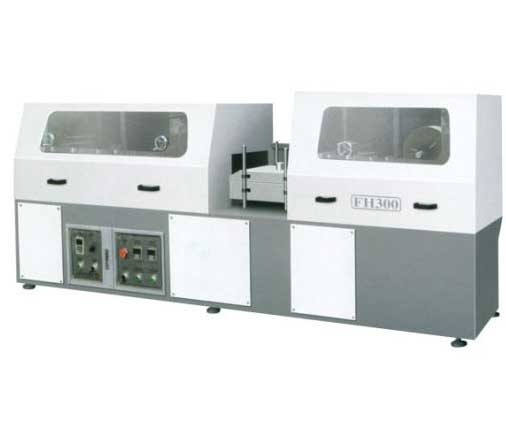

Станок для дублирования шпона FH 300
Назначение:
Предназначен для дублирования шпона неткаными материалами с целью придать эластичность, что позволяет облицовывавать шпоном детали со сложным рельефом без дефектов.
