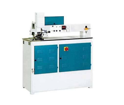

Станок для сшивки шпона Zagfilo 80/1300
Назначение:
Предназначен для сшивания шпона в рубашки клеевой нитью.
Область применения:
Станки используются на д/о предприятиях любой производительности, на участках набора облицовок дверных полотен и облицовочных панелей. Наносимая зигзагообразно с помощью разогревающего устройства прочная и химически устойчивая клеевая нить обеспечивает плотное стыкование и высокую прочность.
| Размеры обрабатываемого шпона, мм:
- ширина - толщина |
До 1300 0,4 ÷ 2,0 |
| Скорость подачи, м/мин | 4 – 55 |
| Установленная мощность, кВт | 0,75 |
| Габаритные размеры, мм | 1900х900х1450 |
| Масса, кг | 500 |
