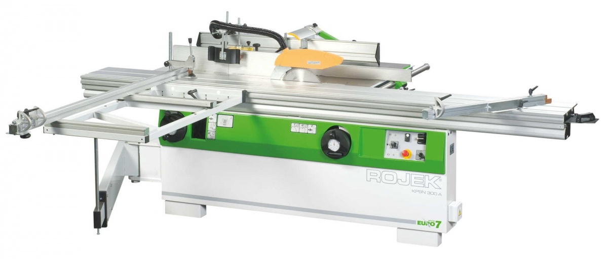

Комбинированный пятиоперационный круглопильно-фрезерно-фуговально-рейсмусовый станок KPSN300A предназначен для всех основных операций в деревообработке.
Во-первых, это раскрой погонажных (доски, брусья, планки, балки) и полноформатных плитных материалов (ДСтП, ЛДСП, МДФ, ДВП, ХДФ, орголит, текстолит, плиты с сотовым наполнителем, мебельный щит) при помощи основной и подрезной пил.
Во-вторых, фрезерование различных профильных поверхностей насадными фрезами: профилирование погонажа, изготовление шиповых соединений, получение профилей и обгонка деталей по периметру. Также на чешском станке KPSN возможна работа концевыми фрезами: обгонка по периметру, изготовление паза под заднюю стенку, снятие свесов по пласти и т.д.
В-третьих, фугование плоской поверхности заготовок из массива с целью создания базы для дальнейшей обработки досок, брусков, мебельного щита и т.д.
В-четвертых, формирование финишной толщины брусковых и плоскостных заготовок рейсмусованием. В качестве опционального оборудования возможна установка сверлильно-пазовальной приставки VDA315L. Эта долбежка позволит получать отверстия (глухие или сквозные) и цилиндрические пазы.
Преимущества
  1. Комбинированные фрезерно-круглопильно-фуговально-рейсмусовые станки KPSN (Ройек, Чехия) интересны своими широкими возможностями при обработке всех типов дерева и древесных материалов. Фрезерная обработка и пиление круглыми пилами необходимы на каждом деревообрабатывающем производстве, также как и фугование базовой поверхности плюс рейсмусование в размер по толщине. Совмещение этих операций на одном станке – очень удобно для небольших цехов.
  2. Фактически комбинированный пятиоперационный станок KPSN состоит из двух двухоперационных станков, объединенных общей станиной. Это фрезерно-круглопильный KPFN300A и фуговально-рейсмусные MSP315 или MSP415 (в зависимости от ширины обработки на фуганке и рейсмусе).
  3. Как мы выяснили, чешский KPSN имеет тяжелую станину, приличные диаметры пил, работает фрезами большой массы и диаметра, имеет форматную каретку длиной до 3200 мм, приводы оснащены мощными отдельными двигателями, длинные базовые литые столы фуганка и рейсмуса… Полноценный деревообрабатывающий станок.
  4. Один круглопильно-фрезерно-фуговально-рейсмусовый станок дешевле, чем отдельный импортный круглопильно-фрезерный станок по дереву (например, чешский KPFN300A) и отдельный импортный фуговально-рейсмусовый станок (например, MSP315). Подумайте, собираясь купить форматно-обрезной станок с фрезером, можно чуть доплатить и получить помимо циркулярки с фрезером еще и фуганок с рейсмусом.
В комплекте
В базовой комплектации фрезерно-круглопильно-фуговально-рейсмусовый станок для дерева KPSN300A имеет все необходимое для работы.
Фрезерный узел. Направляющие щечки сделаны из алюминиевого профиля и имеют все регулировки на величину съема. Защитный кожух фрезерного вала отлит из чугуна, на него крепятся ограничители и прижимы заготовок. Алюминиевая каретка выполняет роль шипорезной каретки. Сам фрезерный вал наклоняется не только назад, но и вперед.
Пильный узел. Пильный блок наклоняемый, причем при наклоне настройка по высоте пил не сбивается (этим грешат австрийские и итальянские станки). На алюминиевой подвижной каретке есть большой поддерживающий стол с телескопической ногой. Каретка на шариках, широкий профиль, повышенный ресурс работы. В паз алюминиевого стола крепится эксцентриковый прижим заготовки. На поддерживающем столе – телескопическая упорная линейка (берет до 2800 мм) с двумя флажковыми упорами. Справа от пил упорная направляющая линейка с микрометрической регулировкой.
Фуговальный узел. Проходная ширина 310мм, очень длинные столы из литого чугуна (1800 мм), направляющая упорная линейка с наклоном до 45 градусов. Независимый патрубок аспирации.
Рейсмусовый узел. Винтовой рифленый подающий ролик на входе, гладкий стальной ролик на выходе, свой независимый патрубок стружкоотсоса.
Комбинированные станки по дереву поставляются в компактной упаковке, их можно проносить в стандартные дверные проемы и поднимать грузовым лифтом. Все описание на русском языке, сборка станка не требует специальных навыков.
Опции
  • При работе в режиме круглопильного (форматно-раскроечного станка) можно увеличить расстояние до упорной линейки. И сделать упор не на 800 мм (как у станка KPSN300A), а на 1500 мм. Полезно при работе с полноформатными листами МДФ или ЛДСП.
  • Малая угловая линейка, устанавливаемая в пазы форматно-обрезного стола, позволит быстрее и удобнее пилить маленькие и угловые заготовки (различные полочки в кухонной мебели, например).
  • Различные опорные линейки и столики на столе форматно-обрезного круглопильного узла станка KPFN300A будут полезны опытным и понимающим толк производителям мебели.
  • По фрезерному узлу чешских деревообрабатывающих станков KPSN300A и KPSN400A тоже есть много полезных опций: от специализированного шипорезного кожуха, оборудования для работы с короткими заготовками, специального шпинделя под цанговый зажим концевых фрез с увеличенной скоростью вращения до 10 тысяч оборотов в минуту, различных диаметров шпинделя (от 30 до 50 мм), до сменной конструкции шпинделя.
  • Узел фугования и рейсмусования станков KPSN можно дооснастить роликами на входе и выходе рейсмусового стола, ножевым валом типа TERSA-MBM, устройством для выставления ножей. А на модели KPSN400A также доступны ролики внутри самого рейсмусового стола и механизм подачи заготовок в рейсмус с двумя скоростями (на выбор).
  • Вообще, комбинированный станок KPSN вобрал в себя все лучшие возможности двухоперационных станков KPFN300A (циркулярка + фрезер) и MSP (фуганок + рейсмус). Каждый столяр найдет для себя много интересного.
  • Для столярных мастерских, не имеющих трехфазную электрическую сеть 380В, комбинированный станок KPSN может иметь электродвигатель 2,2 кВт для однофазной сети 220В.
  • Сверлильно-пазовальная приставка VDA315L фактически превращает комбинированный станок KPSN в деревообрабатывающий центр. К самой пазовальной приставке можно установить револьверный патрон с заранее установленными межосевыми расстояниями в 16/22/32/38 мм и угловую линейку с собственной шкалой нониуса.
