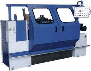

Токарный автоматический станок PRO.TE 1000
Назначение:
Высокопроизводительные токарные станки серии «PRO.TE» предназначены для обработки точением изделий из древесины в центрах.
Область применения:
Автоматические токарные станки по дереву широко применяются в столярных мастерских и мебельных предприятиях для изготовления: балясин, ножек стульев, элементов мебели.
Отличительные особенности:
- Гидравлический копировальный агрегат;
- Автоматическая загрузка заготовок;
- Три резца для обработки (один для оцилиндровки);
- Электронный контроль перемещения суппорта;
- Задняя бабка оборудована гидроцилиндром для надежного зажима заготовки;
- Двухскоростной двигатель (1500; 3000 об/мин);
- 4 скорости = 4 ручевых шкива;
- Скорость возврата суппорта 40 м/мин;
- Корректирующий люнет с резцом;
- Плавное перемещение каретки по линейным направляющим.
Схема обработки
Получаемые изделия
Конструктивные особенности |
| Люнет Люнет позволяет корректировать вращение заготовки, тем самым значительно увеличивая качество обработки при больших оборотах шпинделя. Установленный на люнете резец можно настраивать на необходимую глубину профилирования с точностью до 0,1мм при помощи ручки регулятора. Крепление резца позволяет настраивать резец на нужный угол обработки для уменьшения нагрузки на заготовку, что позволяет избежать изгиба изделия. Надежная работа и плавное перемещение люнета предотвращает бочкообразность и гарантирует соосность обрабатываемой заготовки. |
| Гидравлический копир Позволяет в точности воспроизводить идентичную копию изделия относительно установленной модели, имеет совершенную следящую систему для плавного направления резцов на заготовку. |
| Автоматическая система подачи Наличие автоматической системы подачи значительно увеличивает производительность станка, а также позволяет значительно снизить трудоёмкость изготовления изделий. |
| Система смазки | На станке установлена система смазки направляющих гидравлического копировального агрегата в ручном режиме. Расположенный удобно бачёк с ручным насосом позволяет оператору в любой момент проверить плавность хода направляющих и произвести смазку. |
| Гидропривод задней бабки | На задней бабке установлен гидравлический привод, обеспечивающий надежный зажим заготовки и контроль силы зажима на всем протяжении обработки. |
| Пульт управления | Удобно расположенный пульт управления позволяет оператору управлять процессами обработки и контроля. Благодаря большим удобным кнопкам, оператор имеет возможность выполнять работу в перчатках. |
