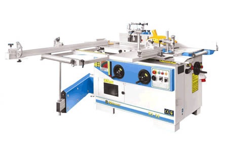

Комбинированный станок по дереву K5-41
Комбинированные станки по дереву предназначены для комплексной обработки столярных изделий и несложной мебели на предприятиях средней мощности.
Основными операциями станка являются:
1. Форматный раскрой плитных материалов (ДСП, ЛДСП, МДФ)
2. Продольное пиление пиломатериалов
3. Торцевание пиломатериалов
4. Фугование
5. Рейсмусование с автоподачей
6. Продольное профильное фрезерование
7. Фрезерование шипов и проушин
Опции:
1
Подрезной модуль
- диаметр пильного диска 120 мм
- диаметр вала 20 мм
- обороты вала 8000 об./мин
- мощность двигателя 0,75 кВт
2
Мощность главного двигателя пильного узла 3 кВт
3
Поворотные линейки (без удлинения) 900 мм 1219 мм
4
Уширительный стол с параллельной линейкой 1150 мм
5
Консольный стол с телескопичным подпором и опорной линейкой (2 поворотных упора).
6
7
Интегральная линейка защитного кожуха для фрезы 500 мм
8
Мощность фрезерного двигателя 3 кВт
9
Диаметр шпинделя фрезы 30 мм и 35 мм
10
Стол для нарезки шипов и защитный кожух для фрезы диаметром 320 мм
11
Эксцентриковый прижим
12
Разделение на 2 независимые части (дополнительные стенка и электрика).
Конструктивные особенности:
Конструкция станка  предусматривает  разделение  на 2 независимые части , что позволяет создать  2 рабочих места и увеличивает производительность. (Опция).
Эргономичный пульт управления. Питание подается на двигатели переключателем, работа одновременно двух и более двигателей невозможна.
Пильный узел станка состоит из основной и подрезной пилы.
Возможность наклон осуществляется при помощи маховика.
На каретке предусмотрен стол для обработки листовых, щитовых или рамных деталей
Фрезерный узел станка. Вал диаметром 32 мм., на ограждении фрезы установлены интегральные линейки.
Фуговальный узел станка. Литые массивные столы прекрасно гасят вибрацию, что способствует качеству обрабатываемых деталей.
Алюминиевая линейка на роликах, которые обеспечивают  плавность и легкость хода.(Опция).
Защитный кожух. Обеспечивает безопасную работу оператора при фуговании.
Толщина съема при фуговании регулируется удобным рычагом.
Второй стол также регулируется отдельным рычагом.
Откидные столы. При  рейсмусовании необходимо поднять фуговальные столы.
Рабочий стол рейсмуса. Два ролика на столе исключают застревание заготовки при обработке.
Центральный стола и боковая поддержка исключают перекос стола рейсмуса
Маховик подъема/опускания стола рейсмуса
Рычаг включения/выключения подачи при рейсмусовании
