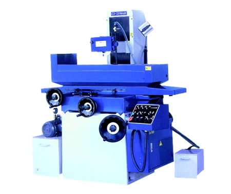

Плоскошлифовальный станок по металлу 2550АН
Станок предназначен для плоского шлифования деталей. Продольная и поперечная подача, подъем и опускание шпинделя ручные. При небольших габаритах, станок позволяет добиться высокого качества обработки. Высокая технологическая и экономическая эффективность, легкость в управлении и обслуживании позволяют использовать его в любых технологических цепочках. Жесткая литая станина и траверса с системой полной защиты от пыли гарантируют качественное шлифование с высокой производительностью. Шпиндель станка позиционируется сверхточным загрузочным роликом и угловыми подшипниками качения в пылеустойчивом исполнении для высокоточного шлифования. Полностью запаянные подшипники не нуждаются в дополнительной смазке, защищают шпиндель от абразивной пыли.
