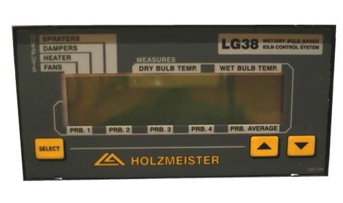

Автомат контроля процесса сушки древесины HOLZMEISTER LG38
Для управления процессом сушки в сушильной камере необходимо контролировать следующие параметры:
  • влажность древесины;
  • температуру воздуха в сушильной камере;
  • влажность воздуха в сушильной камере;
Прибор LG38 измеряет:
  • влажность древесины в четырех точках штабеля (4 датчика влажности древесины)
  • температуру воздуха в камере. Измеряется "сухим" датчиком температуры воздуха
  • влажность воздуха в камере определяется с помощью психрометрической таблицы (входит в комплект поставки) по показаниям "сухого" и "влажного" датчиков температуры воздуха.
Что такое "влажный" и "сухой" датчики температуры воздуха?
В комплект входят два одинаковых датчика температуры воздуха. Один из этих датчиков оборачивается в марлю, концы которой опущены в бачок с водой, который расположен под датчиком. Этот датчик условно называют "влажным". (Марля и бачок с водой не входят в комплект поставки.)
Второй датчик температуры воздуха располагают рядом с первым и условно называют "сухим".
Датчики влажности древесины
Каждый датчик влажности древесины включает в себя:
  • кабель длиной 15м
  • иглы длиной 15мм, 25мм, 40мм (по 2 шт)
Датчики температуры воздуха
Каждый датчик температуры воздуха включает в себя:
  • кабель длиной 10м
  • датчик температуры (терморезистор)
Прибор позволяет измерять влажность следующих пород древесины: ель, сосна, лиственница, береза, дуб, бук, клен и т. д. (4 группы пород).
Комплектация:
  • контроллер (блок измерения)
  • 4 датчика влажности древесины
  • 2 датчика температуры воздуха
Контроллер также формирует релейные управляющие сигналы для нагревательного (трехходового) клапана, привода шиберных заслонок и клапана системы увлажнения.
