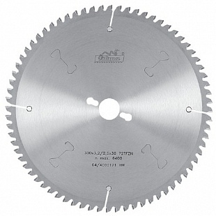

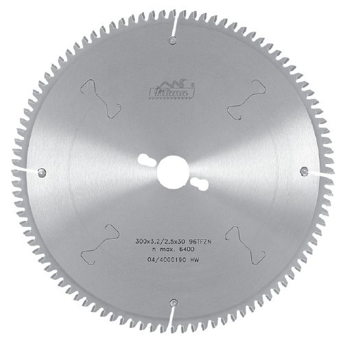

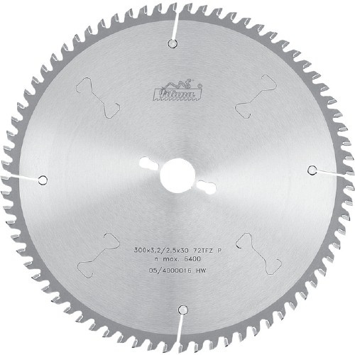

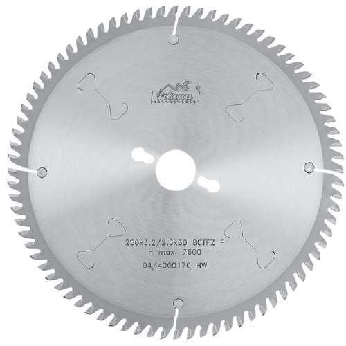

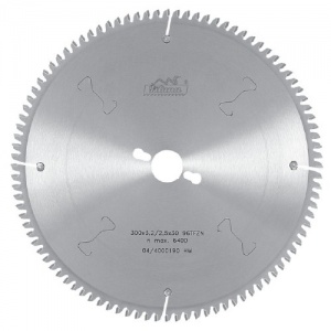

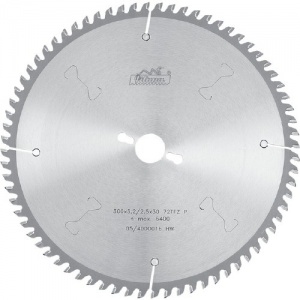

Изготавливаются в двух исполнениях: с негатинвым зубом и с позитивным зубом.
с негатинвым зубом
с негатинвым зубом
с позитивным зубом
с позитивным зубом
