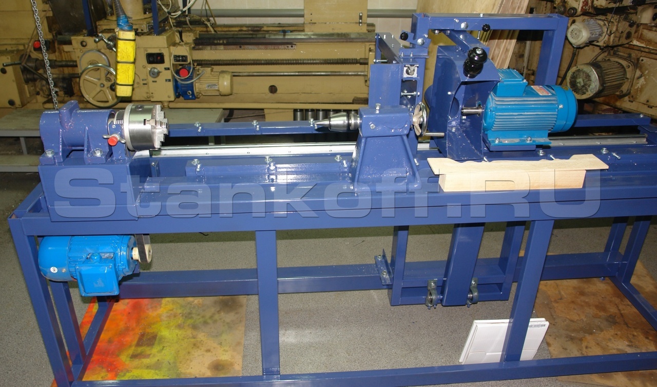

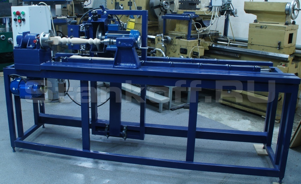

Токарно-фрезерный станок для балясин из дерева с копиром ТФС 1550
Станок для массового производства балясин подходит для изготовления изделий с канеллюрами.
Станок копировальный токарно-фрезерный - аналог КТФ-7.

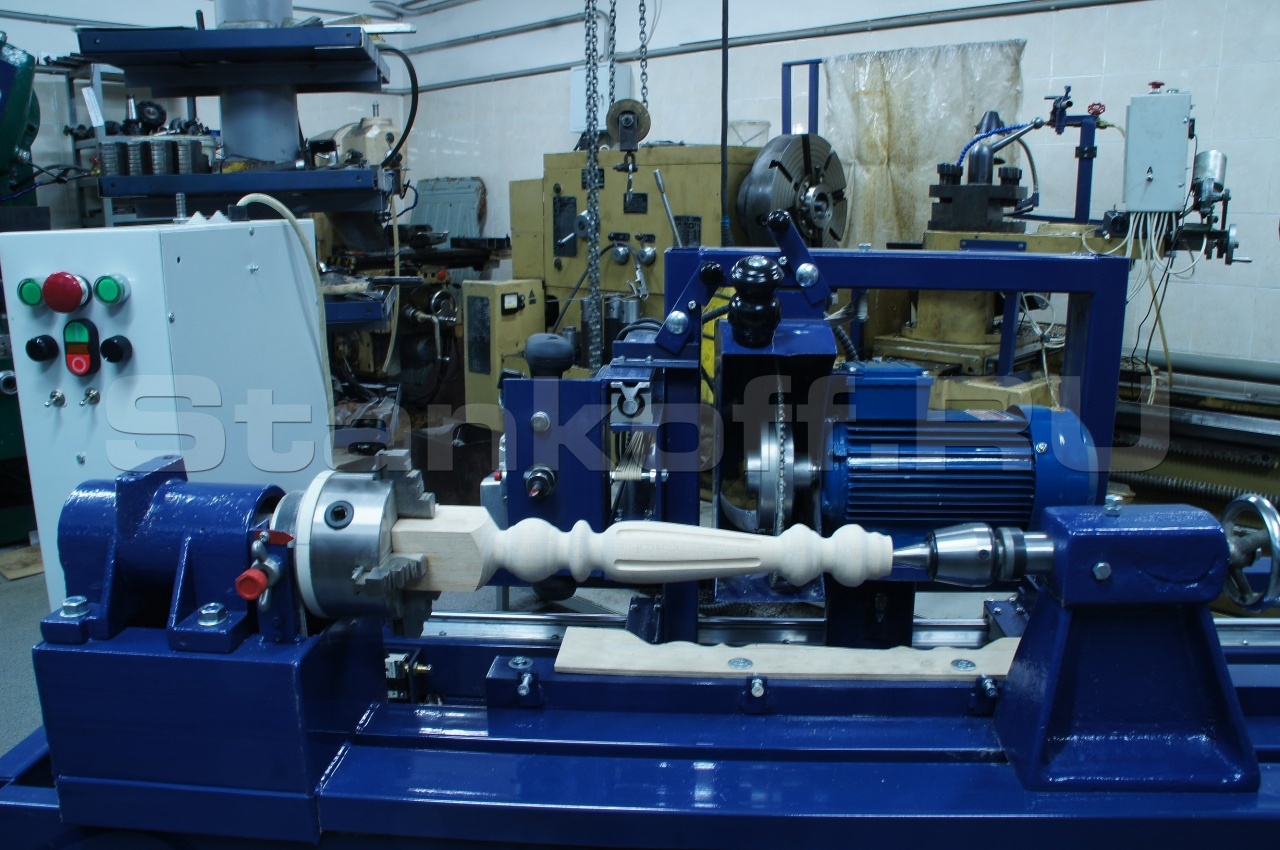

Токарно-фрезерный станок с копиром идеально подходит для изготовления балясин, ножек для стульев и столов. Токарные станки по дереву подходят для изготовления царг и проножек.
Функциональные возможности
- Токарная обработка.
- Фрезерование каннелюр.
- Фрезерование пазов (под шип).
- Фрезерование граней.
- Изготовление мебельных фасадов.

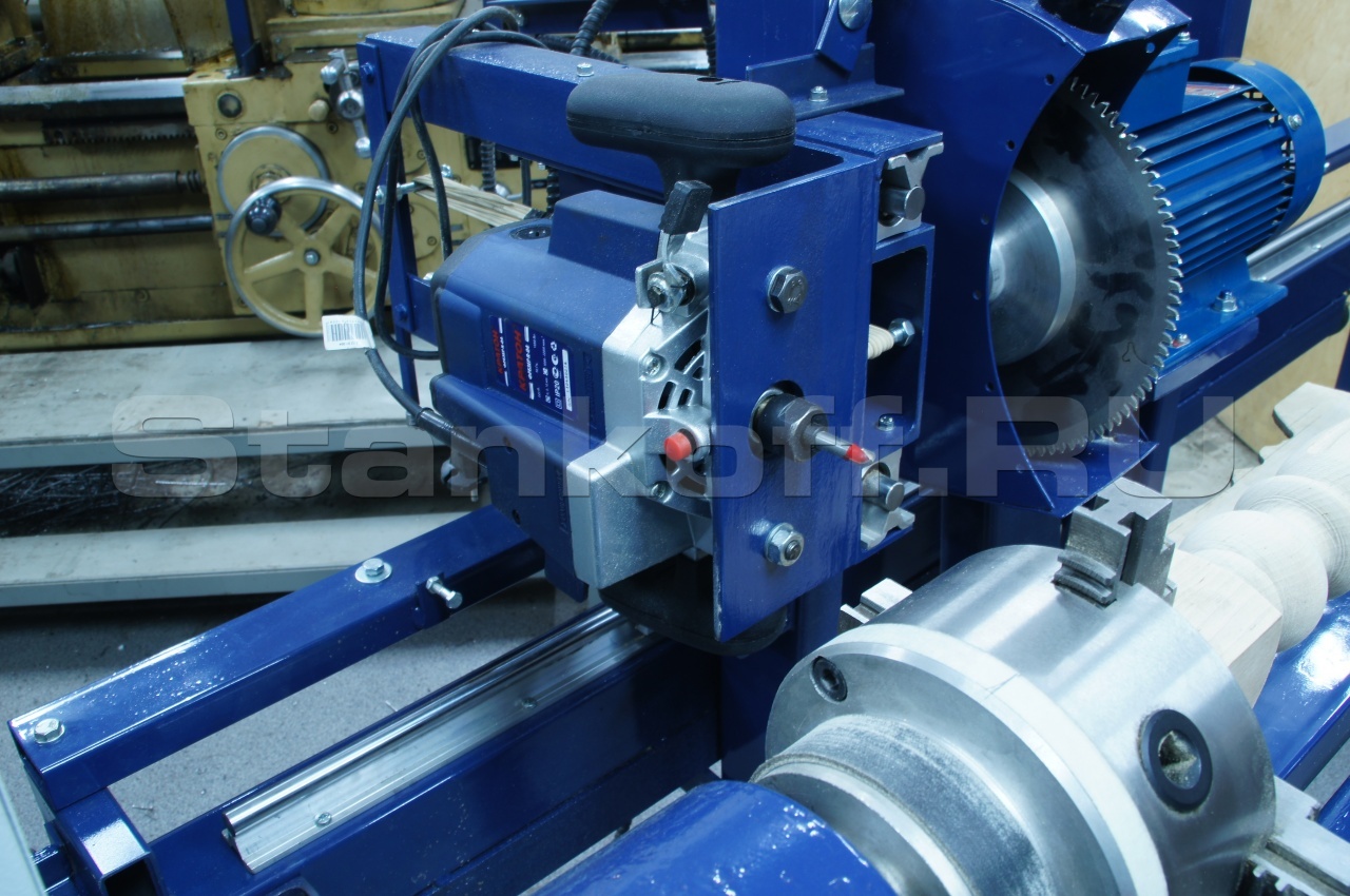

В качестве инструмента для токарной обработки используются 2 дисковые пилы диаметром 250 мм. Z =100 и диаметром 235 мм. Z = 64. Возможность добавления третьей пилы.

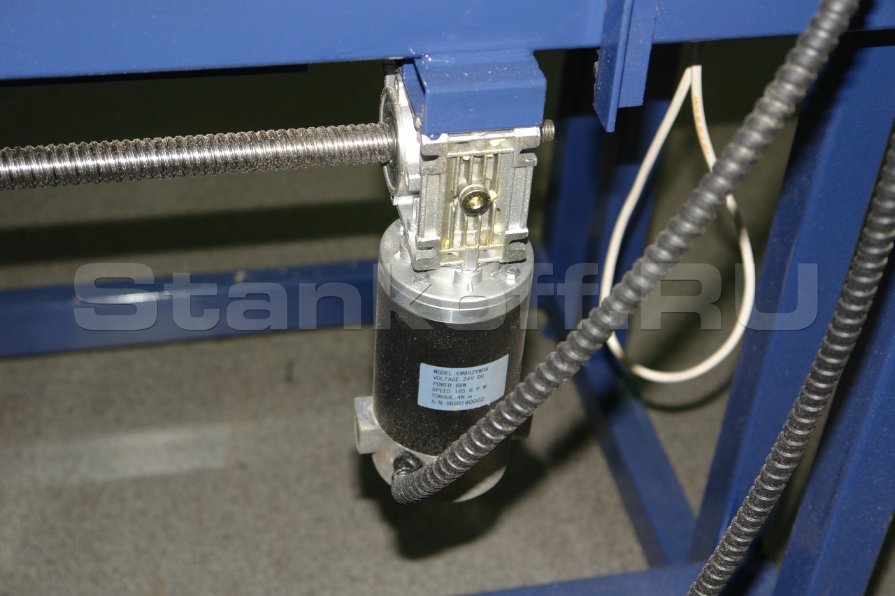

Может комплектоваться сервоприводом или шаговым мотором.
Фрезерные головки любые по заказу. Возможно использование простых ручных фрезеров либо тяжелых с жидкостным или воздушным охлаждением.

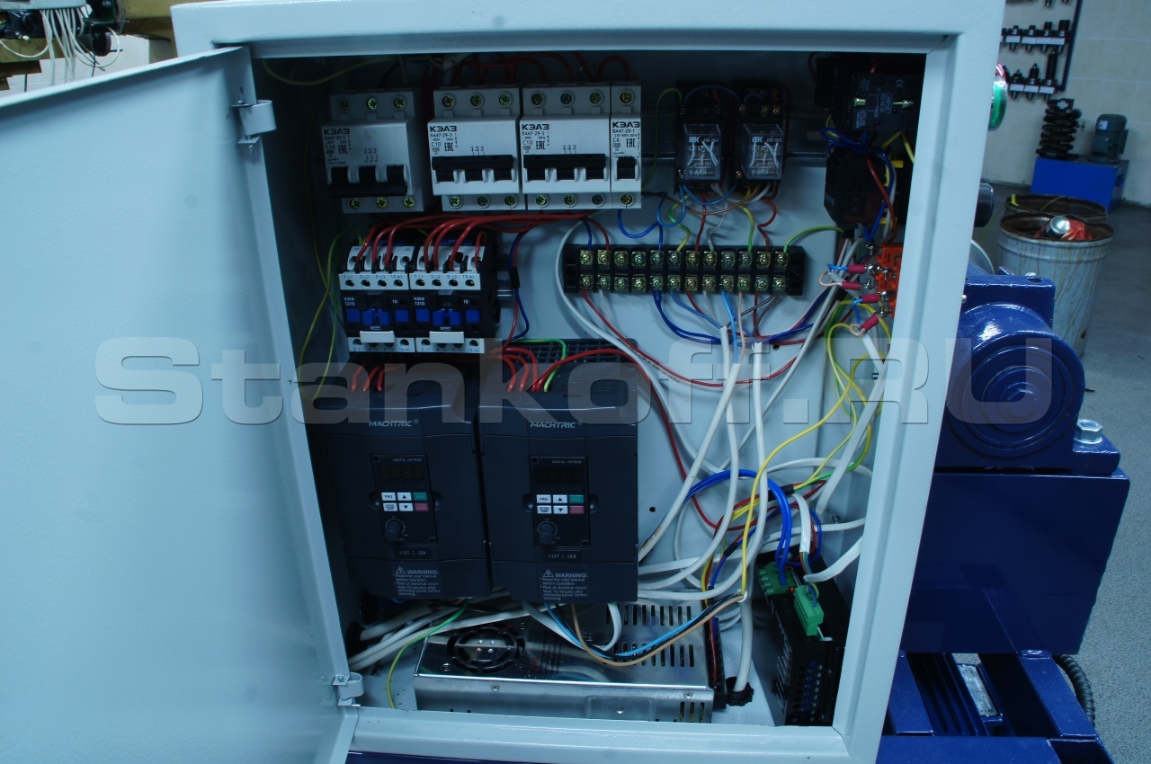

| Управление узлом - частотный преобразователь |
| Частота вращения пилы, об/мин. | 4500-7000 |
