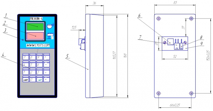

Электронная линейка КПС «MICRON-4»
КПС «MICRON-4» предназначен для автоматизации технологического процесса распиловки на горизонтальных ленточных пилорамах. С помощью «MICRON-4» автоматизируются практически все технологические операции по управлению механизмом подъема и опускания пилы при распиловке:
- установка толщины доски с учетом толщины пропила;
- постоянный контроль координаты (размер от «0» или «стола» до ленточной пилы);
- запоминание координаты последнего пропила;
- выполнение математических операций (сложение и умножение) и запоминание последовательности (списков) толщин досок, для последующей распиловки;
- запоминание «списков координат» по которым в установленной последовательности необходимо производить распил;
- выполнение команды установить пилу на заданную координату;
Электронная линейка увеличивает производительность и точность распиловки.
Это достигается за счет:
- быстрой и точной установки пилы на заданную координату;
- облегчения умственной работы, исключение ошибок вычислений оператора ленточной пилорамы. Выполнение математических операций, учет толщины пропила, сложение, вычитание и запоминание последовательности распиливаемых досок.
- удобство визуального контроля;
- возможности совмещать операции перемещения пилы и загрузки/выгрузки досок и т.д.
Рекомендуем использовать на ленточных пилорамах Тайга
| Напряжение питания | 160…..250 VAC |
| Габаритные размеры | 170х85х40 мм |
| Вес (с блоком питания) | 540 г. |
| Диапазон рабочей температуры | -20 … +50°С |
| Напряжение катушек пускателя | 24…380 VAC |
| Точность выставления размеров | ±0,3…±0,9 мм |
| Степень защиты корпуса | ІР 54 |
| Потребляемая мощность | 8 Вт |
