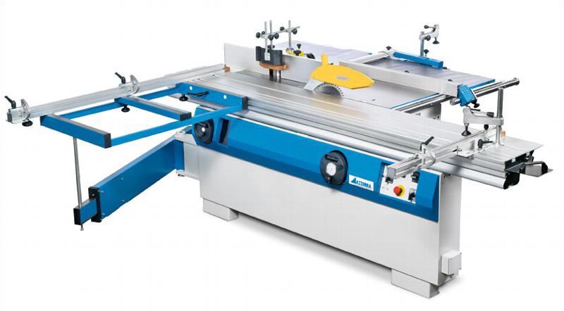

Комбинированный станок с наклонным шпинделем Azzurra LM 410 I
Комбинированные станки LM 410 I предназначены для комплексной обработки заготовок из различных пород древесины и плитных материалов.
На комбинированных станках по дереву можно выполнять следующие операции: продольную, поперечную и под углом распиловку дисковой пилой; фугование по плоскости и кромке; рейсмусование с автоматической подачей заготовки; фрезерование поверхности различной формы; зарезание шипов; сверление, фрезерование пазов.
Жесткая станина и литые столы снижают вибрацию и сохраняют точность работы длительное время. Привод шпинделей индивидуальный.

| Размер стола для строгания | 413Х1800 мм |
| Размер рейсмусового стола | 412х750 мм |
| Стол для пиления и фрезерования | 480х1315мм |
| Направляющая для фуганка 0-45 гр. | 1100х150 мм |
| Диаметр вала с 3 ножами | 95 мм |
| Частота вращения вала | 4200 об/мин |
| Максмин толщина заготовки | 230/3 мм |
| Толщина снимаемого слоя рейсмуса | 5 мм |
| Диаметр подающих роликов | 40 мм |
| Скорость подачти заготовки | 8 м/мин |
| Частота вращения шпинделя, об/мин | 1400-3500-6000-8000 |
| Диаметр дисков на рабочем столе, мм | 75-105-140-180 |
| Диаметр шпинделя (стандарт), наклонный +5-45 гр | 32 мм |
| Макс. диаметр режущего иструмента | 250 мм |
| Диаметр инструмента в шпиндельной чаше | 175 мм |
| Длина шпинделя | 130 мм |
| Угол наклона пилы | 0 - 45 град |
| Макс диаметр пилы | 315 мм |
| Макс диаметр подрезной пилы | 120 мм |
| Макс высота реза пилой 300 мм | 90 мм |
| Макс высота реза пилой 250 мм | 65 мм |
| Частота вращения пилы | 4000 обмин |
| Ширина реза между пилой и параллельным упором | 950 мм |
| 3 мотора, каждый по | 4 лc (3 кВт) |
| Мотор подрезной пилы | 1 лс (0,75 кВт) |
| Алюминевая каретка 2000-2600-3200 мм, ширина | 360 мм |
| Форматная каретка с телескоп. линейкой и 2 упорами | 630х1050 мм |
| Пазовальная приставка с эксцентриковым прижимом и зажимом wescott | 0-16 мм |
| Вес нетто LM 410i 2000/2600/3200 мм | 830/870/910 кг |
