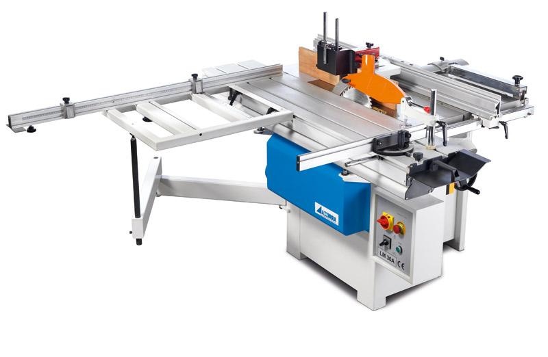

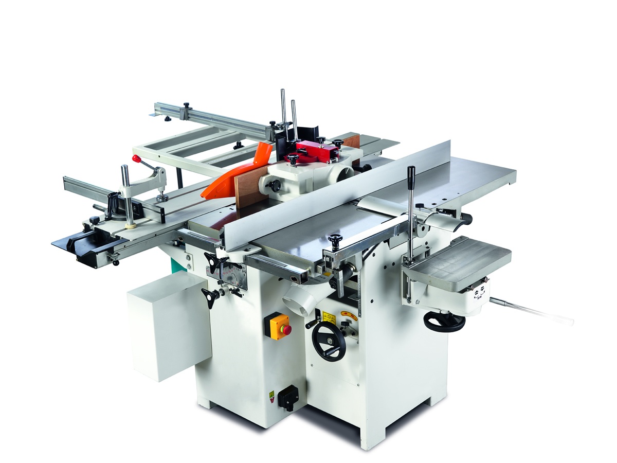

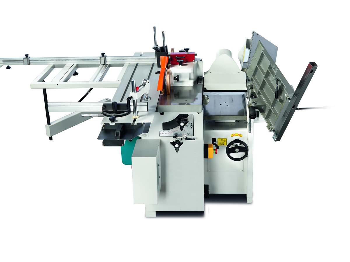

Комбинированный станок с наклонным шпинделем Azzurra LM 30 A
Сочетание возможностей нескольких станков по обработке изделий из различных пород древесины нашли воплощение в универсальных комбинированных станках по дереву LM 30 A, которые предназначены для комплексной обработки изделий.
С их помощью можно проводить продольную и вертикальную распиловку, рейсмусование материала. Фугование осуществляется по плоскости либо вдоль рёбер изделий. Если необходимо просвети фрезеровочные либо долбёжные работы, комбинированный станок LM 30 A справится без труда и с этой задачей.
Для безупречного выполнения своих функций станок оснащён соответствующими элементами, являющимися составляющими успеха в любом начинании. Удобные столы для выполнения различных операций над заготовками имеют оптимальные параметры и позволяют разместить материалы, заготовки как небольших, так и крупных размеров.
Каретка выполнена из алюминия, лёгкого и долговечного материала, и имеет размер 1660 мм на 315 мм. Точность реза обеспечивает алюминиевая линейка с двумя откидными упорами, фиксирующими заготовку. Наклонный распиловочный и подрезной узлы универсального комбинированного станка LM 30A способствуют идеальному распилу без сколов, который может осуществляться как под углом, так и прямо. Станок соответствует нормативам безопасности СЕ.
