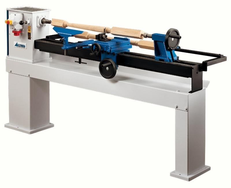

Токарно-копировальный станок TA 150 - AZZURRA - агрегат для обработки заготовок из древесины, представляющих собой цилиндры, конусы и шары путём их точения. Обточка осуществляется по внешней поверхности, внутреннему диаметру изделия. Токарные станки по дереву ТА применяются также для подрезания и обработки торцов.
Преимущества
  • станок обладает возможностью высококачественной обработки заготовок, произведенных из разнообразных материалов (за исключением металлов);
  • станок способен с высокой точностью производить вытачивание изделий цилиндрической формы, а также полировку их поверхности;
  • копировальное устройство, которым оснащен станок, существенно расширяет функционал оборудования, позволяя производить высокоточную обработку заготовки по шаблонам, эталонным образцам, а также ранее выпущенным деталям;
  • шпиндель обладает функцией изменения скорости вращения (500, 1000, 1950, 2800 оборотов в минуту), что позволяет осуществлять качественную обработку заготовок с учетом условий функционирования оборудования и задач производства, а также количественных и характеристик материала;
  • центр МК2 обеспечивает точное и надежное базирование заготовки для высококачественной и точной обработки;
  • стабильность и безопасность функционирования станка гарантируется электрооборудованием высокого качества, выполненным в соответствии с европейскими требованиями и нормативами.

Технические характеристики станка TA 150 - AZZURRA
Длина х ширина х высота станка
2200 x 480 х 1150 мм
Максимальная длина между центрами
1400 мм
Максимальный диаметр обработки
420 мм
Максимальная длина копирования
1300 мм
Максимальный диаметр копирования
120 мм
Частота вращения шпинделя
500 – 1000 – 1950 – 2800 об/мин
Винт шпинделя
М33 х 3,5 мм
Конус бабки
MK 2
Мощность электродвигателя
1,1 кВт
Вес
230 кг
