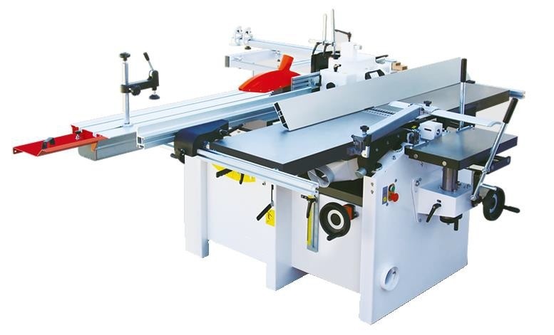

Конструктивные особенности
Фуговальный узел
Фуговальный узел
Литые фуговальные столы являются надежной базой при обработке. Наклон направляющей линейки позволяет снимать фаску.
Рейсмусовый узел
Рейсмусовый узел
На рейсмусе возможна обработка деталей высотой до 220 мм. Отображение размера по линейке и механическому счетчику.
Фрезерный узел
Фрезерный узел
Фрезерный вал диаметром 32 мм. Четыре скорости вращения 2000/3100/4400/7000 об/мин дают возможность оптимально подобрать режим резания под разные задачи. Удобный и надежный прижим заготовки.
Пильный узел
Пильный узел
Возможность продольного, поперечного и углового пиления, а также пиления с подрезной пилой облицованных плитных материалов. Шариковая каретка обеспечивает плавный и легкий ход.
Сверлильно-пазовальный узел
Позволяет осуществлять выборку пазов и сверление отверстий.
При необходимости может быть легко демонтирован.
Счетчик положения высоты рейсмусового стола
Позволяет установить высоту стола с точностью до 0,1 мм.
Наклон пильного узла от 0 до 45°
Осуществляется маховиком по градуированной шкале.
Позволяет изготавливать соединения под углом и мебель по индивидуальным заказам.
Патрон WESCOTT
Патрон WESCOTT
Позволяет зажимать любой диаметр хвостовика от 0 до 16 мм.
Регулировка направляющих линеек фрезерного узла
Осуществляется с помощью рукояток и необходима для регулировки глубины фрезерования. Настраивается как подающая, так и принимающая линейка.
Телескопическая линейка
На линейке 2 флажковых упора.
Поворот линейки от 0 до 45°.
Телескопическое удлинение позволяет базировать габаритные заготовки.
Эксцентриковый прижим
Позволяет надежно фиксировать детали на каретке.
Защита ножевого вала
Откидная защита строгального вала в соответствии с нормами СЕ.
Упор на каретке
Упор на каретке
Передвижной упор на каретке исключает смещение заготовки при пилении.
Кнопки включения ножевого вала
Вынесены отдельно на фуговально-рейсмусовый узел. Позволяют удобно включать станок при фуговании, рейсмусовании и сверлении. Не нужно обходить вокруг станка.
Направляющая линейка
Массивное крепление параллельного упора с регулировкой по миллиметровой шкале обеспечивает жесткость конструкции и точность пиления.
Прижимное устройство MORI
Прижимает заготовку в двух плоскостях: сверху к столу и сбоку к направляющим линейкам, что обеспечивает точность обработки и безопасность оператора.
Пильный узел
Мощность двигателя, кВт 4
Диаметр основной пилы, мм 300
Посадочный диаметр основной пилы, мм 30
Диаметр подрезной пилы, мм 90
Посадочный диаметр подрезной пилы, мм 22
Размеры рабочего стола, мм 1112х326
Размеры каретки, мм 2200 / 2600х315
Ход каретки, мм 2200 / 2600
Максимальная ширина распиливаемого материала по линейке, мм 730
Частота вращения основной пилы, об/мин 4500
Частота вращения подрезной пилы, об/мин 7000
Наклон пилы, град. 0-45
Высота пропила при 90°, мм 95
Высота пропила при 45°, мм 75
Фуговальный узел
Ширина фугования, мм 400
Длина столов, мм 1800
Диаметр ножевого вала, мм 70
Количество ножей, шт 3
Частота вращения, об/мин 5700
Максимальная толщина съема, мм 4
Размеры строгальных ножей, мм 400х25х3
Рейсмусовый узел
Толщина обрабатываемой заготовки, мм 4-220
Скорость подачи, м/мин 7
Размер стола, мм 400х760
Фрезерный узел
Размер рабочего стола, мм 1112х326
Диаметр шпинделя, мм 32
Рабочая высота шпинделя, мм 105
Частота вращения, об/мин 2000/3100/4400/7000
Вертикальный ход шпинделя, мм 115
Максимальный диаметр инструмента, мм 180
Размер рабочего стола, мм 250х500
Продольный ход, мм 205
Поперечный ход, мм 95
Вертикальный ход, мм 90
Диаметр хвостовика концевого инструмента, мм 0-16
Габариты станка, мм 2400х1800х875
Масса станка, кг 645
