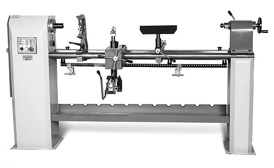

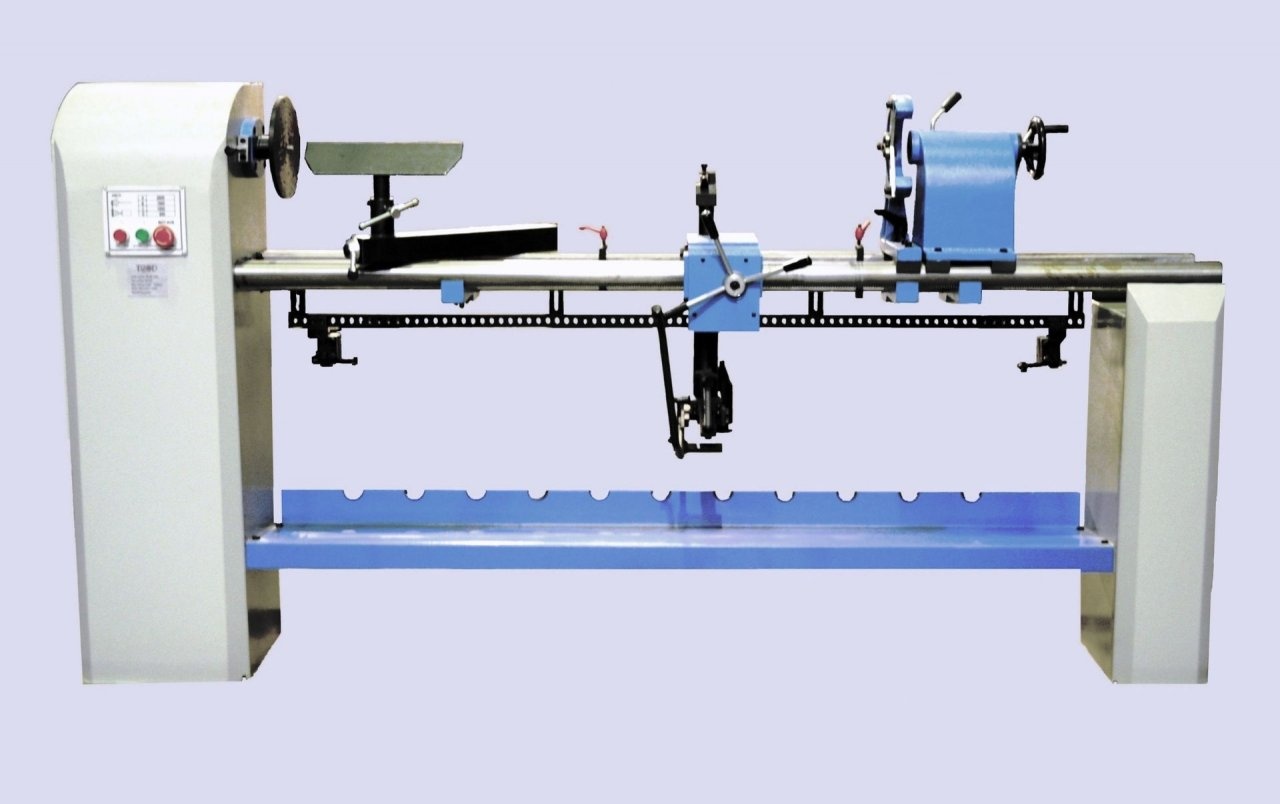

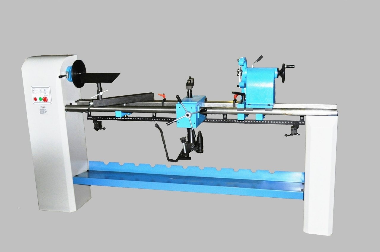

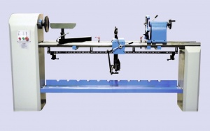

Токарный станок по дереву WLAM-1500
Токарный станок по дереву WLAM - 1500 предназначен для обработки цилиндрических, фасонных, конусных поверхностей из твердых и мягких пород дерева. Благодаря копировальному оборудованию установленному на данном станке, есть возможность изготовлять большое количество одинаковых фасонных деталей.
Позволяет осуществлять обработку деревянной заготовки длинной 1.5 м. Широко используется при изготовлении декоративных элементов мебели. Станок позволяет качественно обрабатывать детали из разных пород древесины. Для этого предусмотрена регулировка скорости вращения шпинделя. Подвижный люнет обеспечивает надежное позиционирование заготовки большой длины и малого диаметра, исключая прогибы. Для поддержания рабочего места в чистоте в конструкции станка предусмотрен специальный поддон, в котором скапливается древесная стружка.
Данный станок находит широкое применение в условиях индивидуального и мелкосерийного производства, в модельных и столярных мастерских.
Технические характеристики токарного станка по дереву WLAM-1500 |
| Напряжение питания | 380 В |
| Потребляемая мощность | 1100 Вт |
| Максимальная длина обрабатываемого изделия | 1500 мм |
| Максимальный диаметр обработки над станиной | 420 мм |
| Пределы частот вращения шпинделя | 500-2800 об/мин |
| Частоты вращения шпинделя | 500; 1000; 1900; 2800 об/мин |
| Количество скоростей вращения шпинделя | 4 |
| Изменение частоты вращения шпинделя | клиновым ремнём |
| Посадочное место планшайбы | резьба М33×3,5 |
| Внутренний конус шпинделя | Мк II |
| Внутренний конус пиноли | Мк II |
| Ход пиноли | 100 мм |
| Глубина копирования | 45 мм |
| Габариты упаковки | 2330×505×1320 мм |
| Масса станка нетто/брутто | 212/242 кг |
