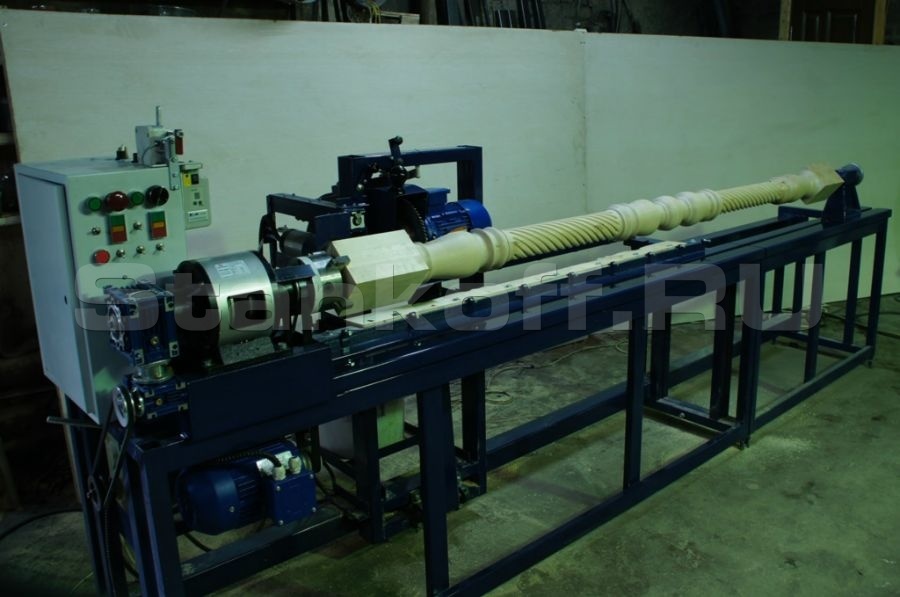

Станок токарно-фрезерный с копиром для производства витых каннелюр ТФС 1550М с доп секцией
Станок для изготовления витых (спиральных) каннелюр с дополнительной секцией дает возможность обработать заготовку длиной 2800 мм.
Функциональные возможности
- Токарная обработка.
- Фрезерование каннелюр.
- Фрезерование пазов (под шип).
- Фрезерование граней.
В качестве инструмента для токарной обработки используются 2 дисковых пилы диаметром 250 мм. Z =100 и диаметром 235 мм. Z = 64. Возможность добавления третьей пилы.
Укомплектован фрезером: высокочастотный мотор-шпиндель водяного охлаждения 2,2 кВт. 24000 об. Цанга ЕR 20.
В режиме фрезерования токарные станки по дереву работают в реверсивном режиме, что повышает производительность.
Возможно изготовление станка с напряжением 380 и 220 В.
