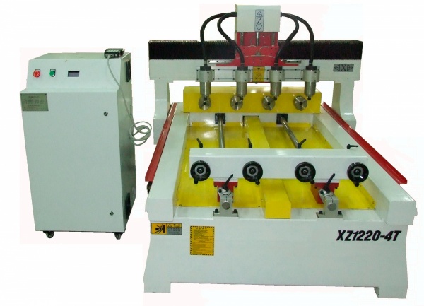

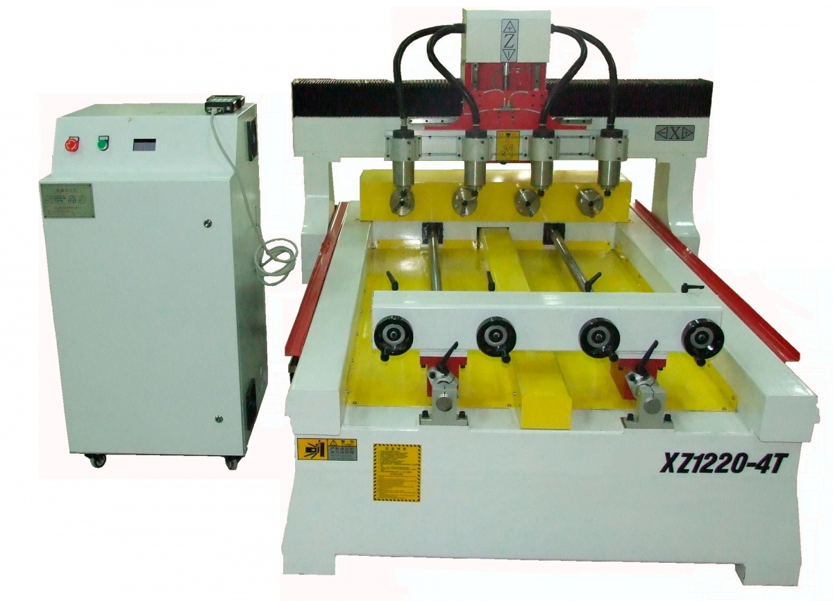

Токарно-фрезерный 4-х шпиндельный станок с ЧПУ LTT-XZ1220-4T
Предназначен для получения сложного профиля тел вращения (балясины, топорище, ножки стульев, столов кресел, декоративные элементы и пр.) путём одновременного фрезерования  4-х заготовок за один установ.
Токарные фрезерные станки с ЧПУ применяется при производстве мебели, сувенирной продукции, элементов декора и сложных профилей.
Конструктивные особенности
Система управления DSP
Удобный пульт управления
Язык программирования - G-codes
Синхронное перемещение по осям всего модуля с задними бабками
Редукторная передача
Система смазки подшипников и направляющих
Защищенные кабелеукладчики
Мощный портал
Квадратные направляющие по осям
Трубки маслоподачи на каждый подшипник
Отдельностоящий шкаф управления
Понятная разводка электропроводки
Отдельный контур электропитания на каждую цепь
Технические характеристики токарно-фрезерного 4-х шпиндельного станка с ЧПУ LTT-XZ1220-4T
Количество шпинделей, шт.
4
Перемещение по оси X, мм
1400
Перемещение по оси Y, мм
440
Перемещение по оси Z, мм
150
Максимальный размер обрабатываемой детали , мм
1200х200
Точность обработки, мм
±0.05
Максимальная скорость перемещения шпинделей, м/мин
15
Максимальная скорость фрезерования шпинделей, м/мин
10
Частота вращения шпинделей, об/мин
до 18000
Мощность шпинделей, кВт
6 (1,5х4)
Напряжение
AC380V 50HZ
Рабочие коды
HPGL,G
Программа управления
NCStudio
Габариты, м
1,6х1,8х1,7
Масса, кг
550
