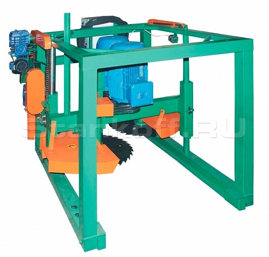

Пилорамный станок «ДПА-500» обладает повышенной точностью деревообработки и подходит для распила основной заготовки на такие составляющие: разные типы досок, различная длина шпал и толщина брусков. Дисковая пилорама имеет ряд преимуществ перед ленточными пилорамами:
- Конструкция пилорамы «ДПА-500» позволяет совершать с ювелирной точностью распил леса и получать на выходе все самые популярные виды заготовок;
- Простота настроек станка. Минимальные навыки оператора по работе с пилорамными станками;

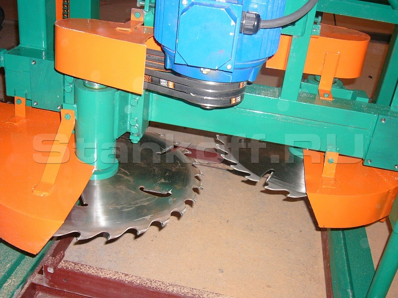

- Весь режущий инструмент станка находится в горизонтальной плоскости и имеет наклон релятивно друг друга вдоль центра оси распила;
- Возможность производить распил в обоих горизонтальных направлениях;
- Как итог – повышенная производительность по сравнению с ленточными пилорамами.
Таким образом, дисковая «ДПА-500» выгодно отличается от своих «ленточных» собратьев, значительно увеличивая производительность и качество выходящего леса!
Базовая поставка пилорамного станка «ДПА-500»
В базовую комплектацию станка Алтай «ДПА-500» входит станок, обладающий полностью ручным передвижением пильного прибора по горизонтали и пологим передвижением для корректировки размера пропила в древесине. В дополнительной комплектации вертикальный пропил может быть запрограммированным, а горизонтальное перемещение сектора – электрическим или электромеханическим. Рельсовые пути 4250 (1-2 штуки) и 2500 (1-2 штуки), улучшенный механизм фиксации леса (торцевой зажим заготовки, прижим заготовки, упор заготовки), дисковая зубчатая пила (2 шт.), паспорт и гарантийный талон.
Обратите внимание, что производитель разрешает улучшить станок шкивами увеличенного диаметра, что дает значительный прирост скорости вращения зубчатой пилы до 2700 об/мин.
