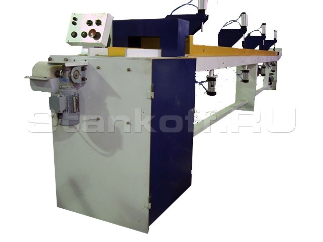

Линия сращивания древесины по длине ПС-4М

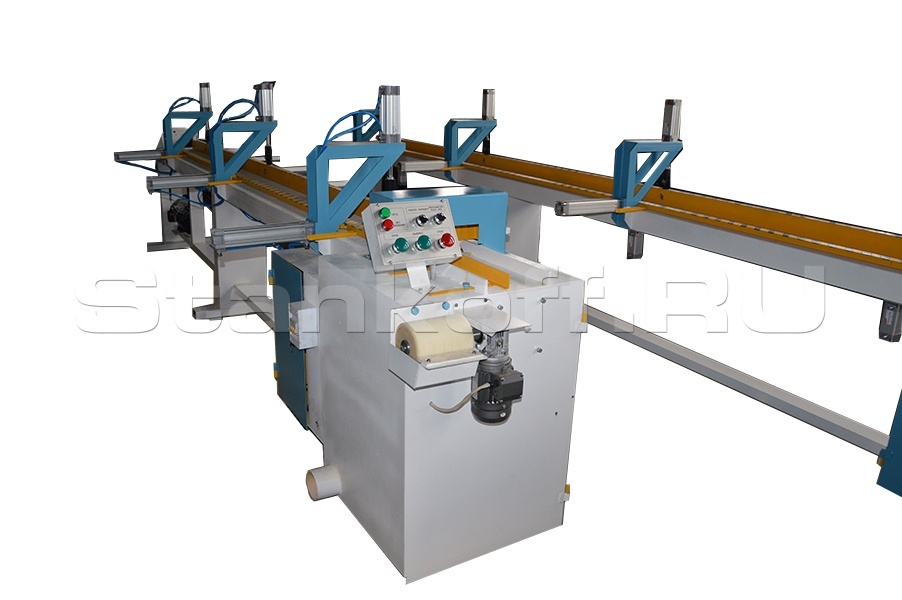

Линия сращивания полуавтоматическая предназначена для сращивания короткомерных брусков из древесины и торцевания полномерных заготовок.
На прессе выполняются следующие операции:
- нанесение клея на торцы отрезков; опрессовка типовых соединений;
- подрезание торца полномерной заготовки на заданную длину;
Данные операции производятся в полуавтоматическом режиме.
Пресс представляет собой сварную конструкцию из профиля коробчатого типа. Поджим и сращивание заготовок производится с помощью пневмоцилиндров Итальянской фирмы "CAMOZZI". Станок укомплектован клеенаносящим устройством(входит в стоимость оборудования)
| Макс. длина прес. заготовки, мм | 3000 |
| Частота вращения пилы, об/мин | 3000 |
| Частота вращения клеящ. ролика, об/мин | 15 |
| Мощность привода пилы, кВт | 2,2 |
| Мощность привода клеящ. ролика, кВт | 0,09 |
| Скорость подачи пилы, м/мин | 6 |
| Усилие прессования, кг/см2 | до 2500 |
| Давление в пневмосети, бар | 8-10 |
| Производительность в смену (l заг = 0,5м), км | до 2 |
| Расход воздуха, л | 57,8 |
| Габариты (ДxШxВ), мм | 4500x1150x1400 |
| Масса, кг | 420 |
