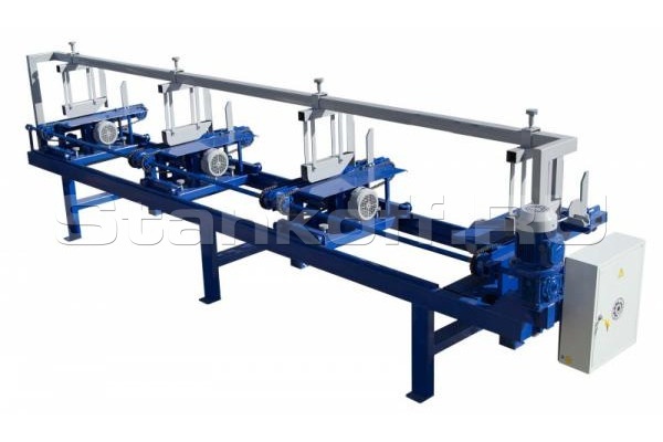

Торцовочный станок проходного типа Стилет ТСП (мультиторцовка) предназначен для торцовки досок в заданный размер.

Характерные особенности
- Плавная регулировка скорости подачи
- Подготовка под систему аспирации
- Раздельное включение эл.двигателей пильных узлов
- Быстрая настройка в размер пильных узлов
- Повышенная безопасность работы
- Повышенный запас прочности
- Безупречная геометрия получаемого материала
