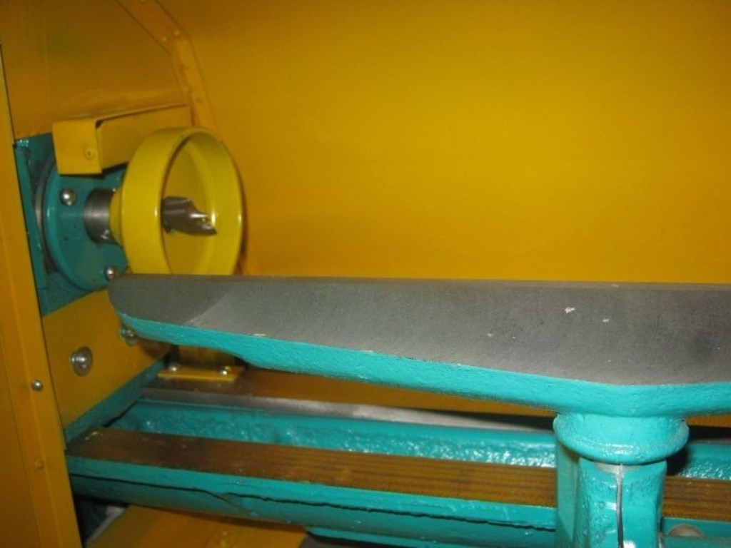

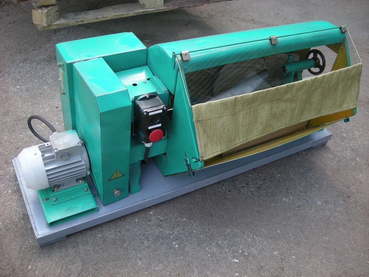

Станок предназначен для обучения учащихся принципам токарной обработки деталей из древесины на уроках труда в средней школе. Станок используется в школьных мастерских для вытачивания мелких деталей из древесины мягких пород влажностью 20-25%.

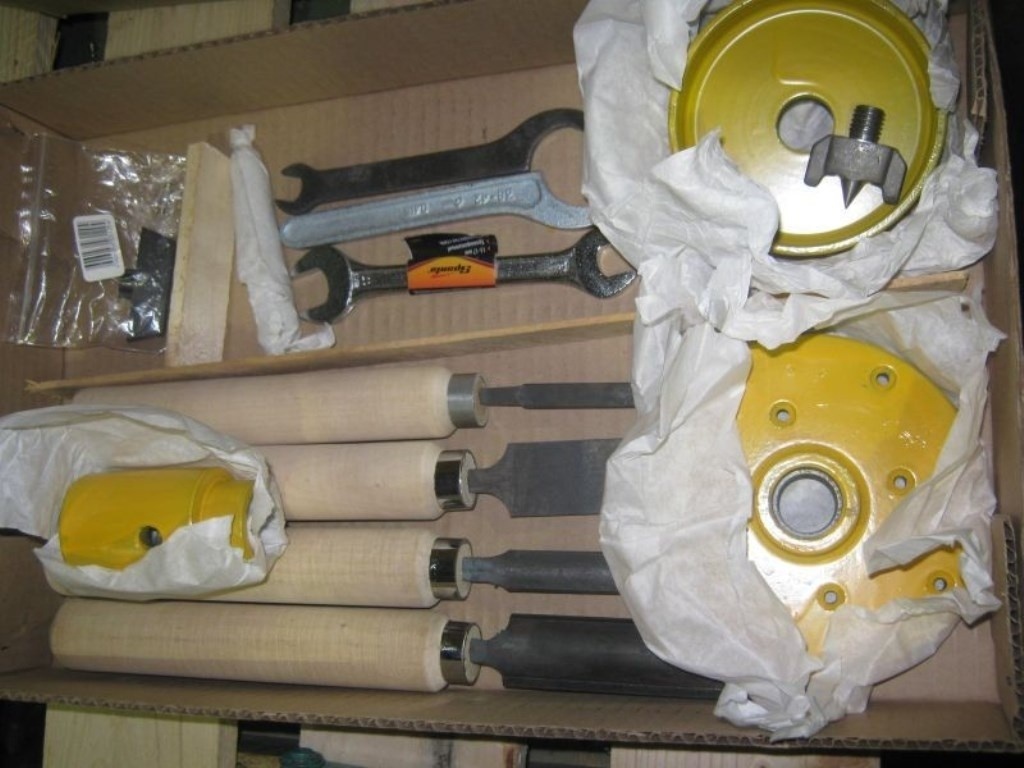

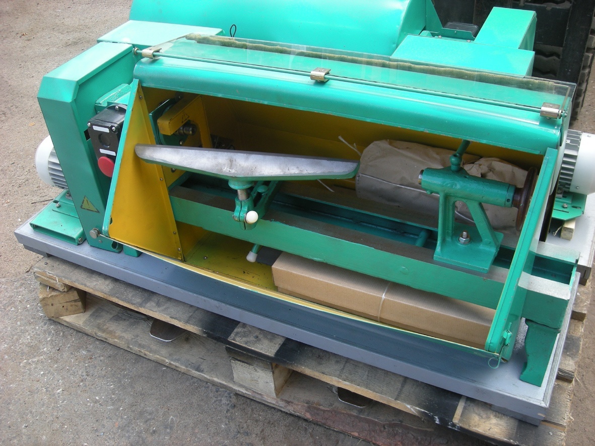

Станок имеет литую чугунную станину, два подручника для обработки длинных и коротких заготовок, комплект инструментов и приспособлений (майзели, рейеры). Наличие системы блокировок обеспечивает безопасную эксплуатацию. Закрытая рабочая зона защищает работающего от выбросов пыли, стружки и заготовок.cтанок смонтирован на подставке, которая позволяет устанавливать его как на любом столе, так и на специальной подставке, которую потребитель может изготовить сам или заказать на заводе- изготовителе.Предусмотрено подключение станка к пылеулавливающей установке для сбора отходов обработки в зависимости от местных условий.На станке можно выполнять следующие основные операции:
- вытачивание цилиндрических поверхностей;
- торцевание и отрезку;
- внутреннее точение и сверление;
- обработка плоских поверхностей на планшайбе.
