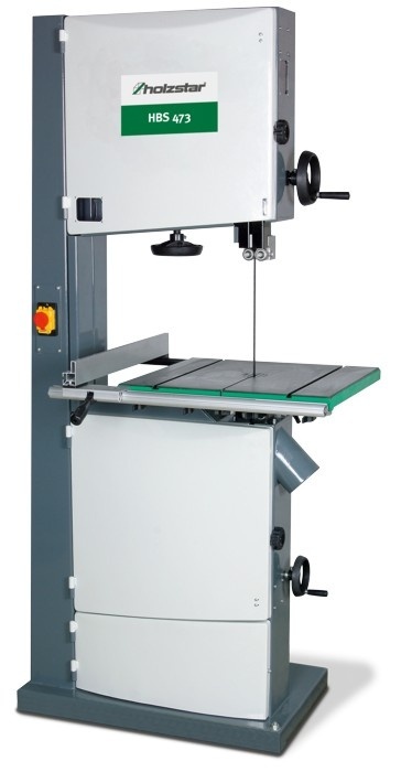

Ленточная пила по дереву HBS 473
  • Профессиональная ленточная пила по дереву с чугунными шкивами и столом, тремя опорными роликами и индикатором натяжения пильного полотна. Пильное полотно шириной 6-25 мм, длиной 3455 мм.
  • Безопасный и ровный рез дерева, пластиков и цветных металлов.
  • Жесткая надежная конструкция.
  • Высокая устойчивость при минимальной занимаемой площади.
  • Две скорости движения пильного полотна.
  • Отбалансированные шкивы из серого чугуна обеспечивают повышенную плавность хода пильного полотна.
  • Система быстрого натяжения пильного полотна с эксцентриковой рукояткой на задней стороне станка.
  • Массивный наклонный на угол 0-45° шлифованный рабочий стол из чугуна с угловой шкалой.
  • Могут использоваться пильные полотна с шириной от 6 до 25 мм.
  • Удобные маховики для натяжения полотна пилы и его центровки на шкивах.
  • Три опорных ролика пильного полотна с точной регулировкой.
  • Алюминиевый параллельный упор с быстрым эксцентриковым зажимом и шкалой.
  • Высокопроизводительный электродвигатель.
  • Конечный выключатель на дверцах станка.
особенности
Опорные ролики
Опорные ролики
Индикатор натяжения полотна
Встроенный индикатор натяжения пильного полотна (с учетом ширины полотна). Окошко в дверце для наблюдения показаний
Опоры стола
Опоры стола
Благодаря полукруглым опорам стол может быть наклонен на угол от 0° до 45°
