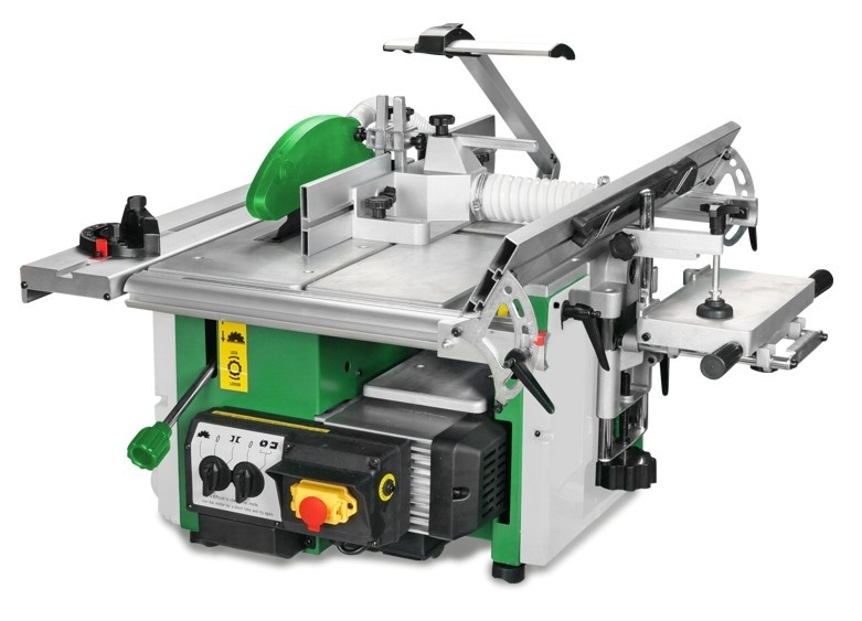

Комбинированный станок по дереву UMK 6
- Комбинированный станок по дереву 5 в 1: циркулярная пила, фрезерный станок, фуговальный станок, рейсмусовый станок, сверлильный станок.
- Подвижный стол для простой и точной подачи заготовки при распиловке и фрезеровании.
- Подвижные продольный и угловой упоры.
- Разъем для подключения внешнего пылеотсоса.
- Дополнительная опция: практичная подставка под станок для удобной транспортировки и установки станка на оптимальную рабочую высоту.
- Подходит как для стационарного использования, так и для мобильного использования при ремонтных работа.
Особенности
Фрезерование
Профильное и фасонное, подвижный стол для простой и точной подачи заготовки.
Фугование
Строгальный вал с 2 строгальными ножами из быстрорежущей стали. Алюминиевый упор для заготовки может быть установлен по углом от 90° до 45°.
Рейсмусование
Максимальная высота заготовки - 92 мм. Быстрая перестройка станка от фугования к рейсмусованию.
Распиловка
Практичный подвижный упор для пиления скосов. Пила Ø200 мм с максим. высотой реза 65 мм
Глубокое сверление
Простое изготовление пазов, гнезд под шип и штекерных разъемов
Удобная транспортировка
Удобная транспортировка с помощью встроенного в подставку шассиКомплект поставки
- Комплект строгальных ножей (2шт.)
- Пильный диск Ø 200 х 30 х 2,8 мм Z20
- Угловой упор
- Продольный упор
- Прижим заготовки
