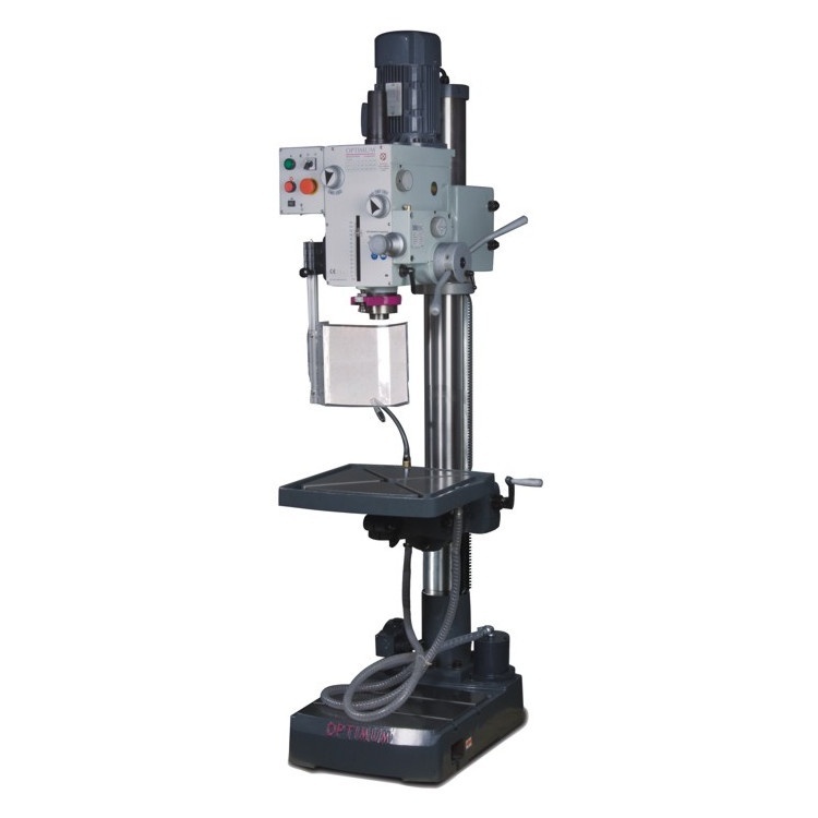

Вертикальный сверлильный станок B40PTE
  • Универсальный сверлильный станок с автоматической подачей пиноли.
  • Тяжелая массивная литая конструкция.
  • Шлифованные шестерни привода шпинделя, работающие в масляной ванне.

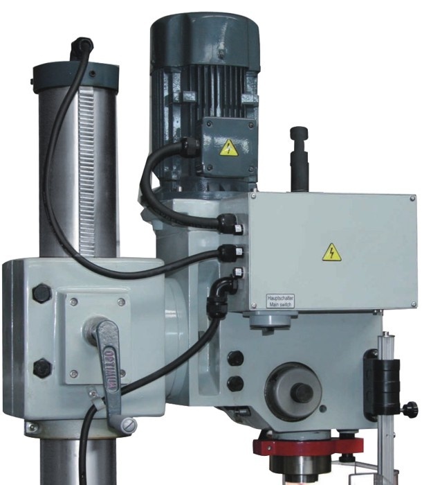

  • 12 скоростей шпинделя: 2-скоростной электродвигатель + 6-скоростной зубчатый редуктор.
  • Микрометрическая подача пиноли.
  • Три скорости автоматической подачи пиноли.
  • Массивный и точный большеразмерный стол с диагональными Т-образными пазами. Усилен дополнительными ребрами жесткости.
  • Двойной эксцентриковый зажим стола.
  • Вращение стола на 360° вокруг оси колонны.
  • Наклон стола на ±45° в вертикальной плоскости.

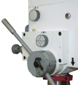

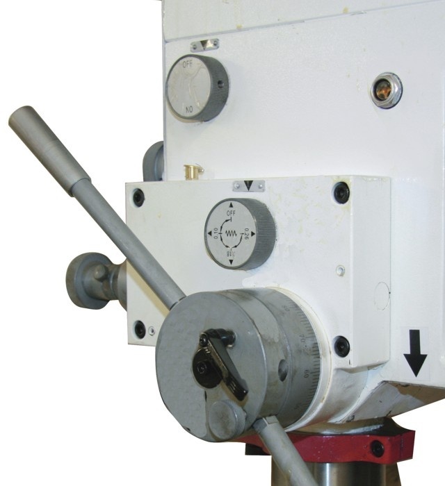

  • Легкая смена скоростей двумя рукоятками на фронтальной панели станка.
  • Удобное переключение режимов грубой и микрометрической подачи.
  • Толстостенная чугунная колонна диаметром 115 мм.
  • Зубчатый механизм перемещения рабочего стола.
  • Система подачи СОЖ со встроенным баком. Зубчатый механизм перемещения сверлильной головки.
  • Массивное точное основание повышенной жесткости с двумя поперечными Т-образными пазами для обработки высоких заготовок.
  • Подвижный защитный экран большой площади с конечным выключателем.
  • Регулируемый упор глубины сверления.
  • Большие возможности по очень хорошей цене.
