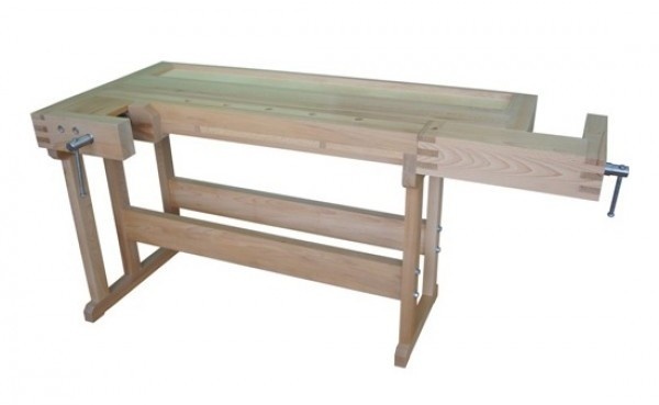

Столярный верстак с усиленным подверстачьем «Ученический+» Бук/Береза
Предназначены для работы столяра и плотника на деревообрабатывающем производстве, в столярных и учебных мастерских.
Выполнены в традиционном классическом стиле с использованием твердых пород древесины и оборудованы двумя подвижно-зажимными коробками с червячными металлическими винтами, подвижными клиньями для обработки длинных заготовок и лотком для заготовок и инструментов.
В верстаках серии «Профессиональный» используются мощные стальные винты диаметром 30 мм с трапециевидной резьбой, обеспечивающие надежное крепление деревянных заготовок при незначительном усилии.
Сделаны из натурального дерева.
Конструкция усиленного подверстачья обеспечивает превосходную устойчивость верстака даже при больших нагрузках.
Усиленное подверстачье собирается как каркас, состоящий из опорных рам с увеличенным количеством стоек и двух стяжных горизонтальных досок сечением не менее 120×40 мм. Крепление боковин и стяжных досок делается болтами.
Горизонтальное расположение стяжных досок позволяет разместить на них полку для хранения заготовок и инструмента. Полка, закрепленная снизу стяжных досок, создает глубокий удобный лоток для компактного хранения длинных деталей. Полка из МДФ 10 мм с отверстиями для крепления приобретается дополнительно.
| Буковый | Выполняется, в основном *, из бука |
| Березовый | Выполняется, в основном, из березы, некоторые детали выполнены из бука. |
* Задняя стенка столешницы для всех моделей верстаков серии «Профессиональный» выполняется из березовой фанеры толщиной 15 мм. Дно лотка для заготовок и инструмента выполняется из березовой фанеры толщиной 10 мм.
| Технические характеристики верстака столярного с усиленным подверстачьем «Ученический+» | |
| Габаритные размеры верстака в рабочем положении, мм | 1470×770×850 |
| Размеры столешницы *, мм | 1200×500 |
| Толщина столешницы, мм | 60 |
| Толщина прижимных коробок и обвязки по торцам столешницы, мм | 120 |
| Количество упоров для обработки длинных заготовок, шт. | 2 |
| Количество отверстий (25 мм) для передвижных упоров, шт. | 5 |
| Размеры лотка для инструмента, мм | 1040×160×22 |
| Ход колодок в тисках, мм | 80, 160 |
| Масса верстака (базовый вариант, буковый), кг | 44 |
* Длина столешницы с учетом прижимной коробки. Ширина столешницы без учета прижимной коробки.
