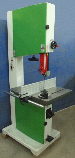

Ленточнопильный станок MJ345Е
Ленточнопильный станок, применяется для распиловки мебельных щитов, брусьев, досок и древесных материалов, ДСП, ДВП и пр. Наиболее широкое применение находит в мебельной промышленности, для выпиливания криволинейных заготовок сложной формы, для деления и раскроя.
Режущий инструмент ленточная пила, натянутая на шкивах. Один из шкивов — ведущий, другой ведомы, который снабжен устройством для натяжения пилы. Привод крутящего момента осуществляется с электродвигателя посредством клиноременной передачи.
Отличительные особенности
  • литой чугунный стол;
  • наклон рабочего стола: 0 - 45°;
  • чугунные шкивы;
  • педаль для торможения шкивов;
  • рычаг для быстрой смены пильного полотна.

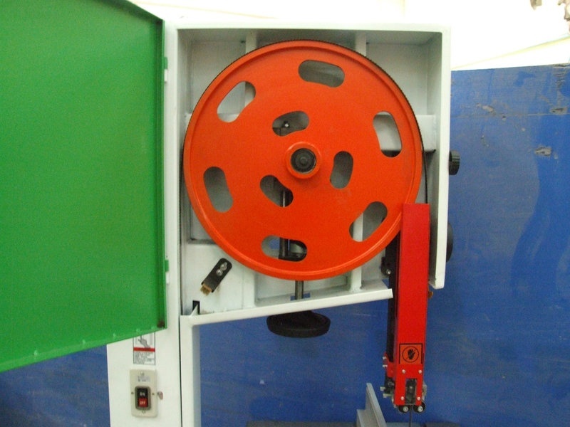

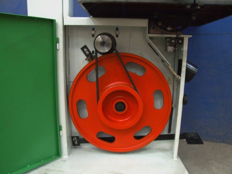

Литые износостойкие шкивы
Литые износостойкие шкивы из чугуна обладают большой массой и инерцией, поэтому пила ведет себя стабильно при резании и входе в заготовку.
Ременная передача
Ременная передача
Ременная передача привода с электродвигателя на вал нижнего шкива. На нижнем шкиве предусмотрена педаль торможения шкива и ленты.

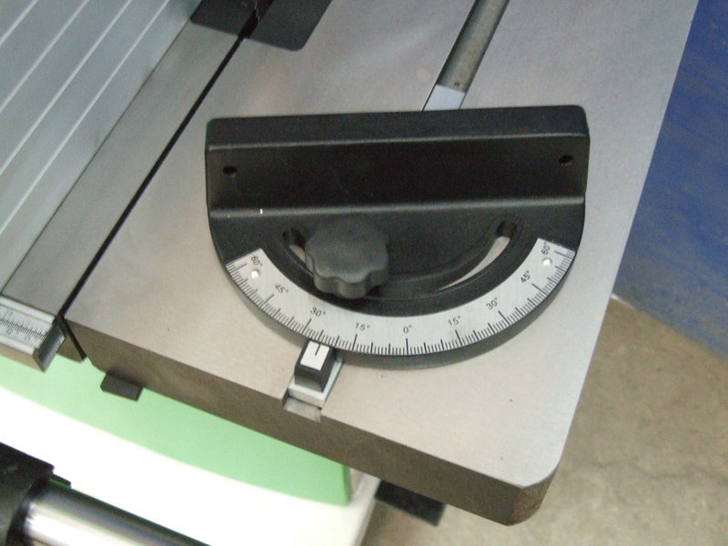

Угловой упор
Угловой упор
Также станок укомплектован угловым упором транспортирного типа для распиловки под углом в горизонтальной плоскости.

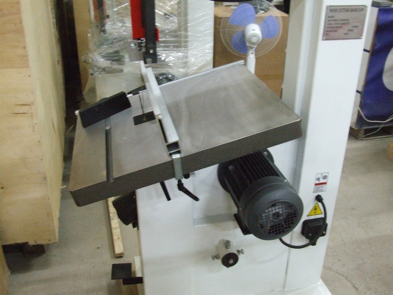

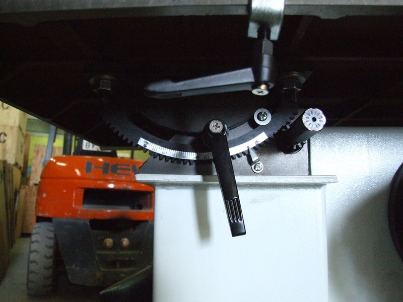

Наклон на 45°
Наклон на 45°
Литой чугунный стол имеет возможность наклона на 45°. В комплекте толкатель для безопасности работы на станке.

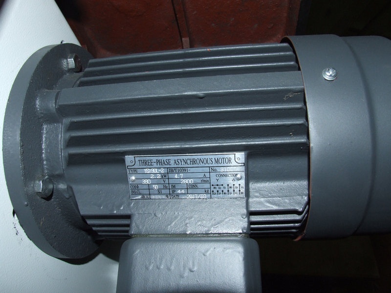

Асинхронный двигатель
Надежный асинхронный двигатель 2,2 кВт.

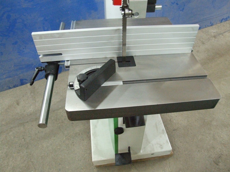

Направляющая линейка
Направляющая линейка на столе имеет миллиметровую шкалу.

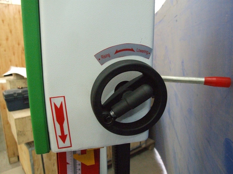

Маховик
Маховик
Настройка натяжения пилы – с помощью маховика над столом.
