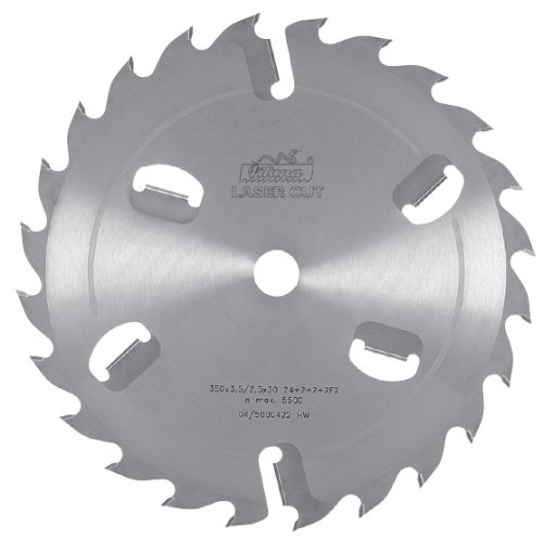

Дисковые пилы Pilana с твердосплавными напайками предназначены для продольного распила сырой, мороженной, естественной влажности древесины всех типов пород.
Область применения
Применяются на многопильных станках - деление лафета (двухкантного бруса) на обрезные пиломатериалы (брус и доски) и горбыль.
Схема обработки
Конструктивные особенности
Дисковые пилы Pilana изготавливаются из углеродистой инструментальной стали 75Cr1. Подвергаются термической обработке и имеют твердость 42-46 HRC. Пилы оснащены напайками из твердого сплава CERATIZIT.
Подрезные зубья не позволяют лафету зажимать дисковую пилу - выполняют функцию расклинивания. В результате за счет подрезных (расклинивающих зубьев) уменьшается трение поверхности корпуса пилы о стенки пропила. В процессе пиления боковые грани подрезных зубьев увеличивают количество отдачи тепла, которое поступает из зоны резания воздушному (вихревому) потоку и окружающей среде - все это способствует значительному уменьшению нагрева таких пильных дисков и, как следствие, качественной и продолжительной их работе.

| Наружный диаметр, мм | Посадочный диаметр, мм | Толщина напайки, мм | Толщина тела пилы, мм | Количество зубьев |
| 350 | 30 | 3,6 | 2,5 | 24+4 |
