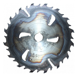

Дисковые пилы Pilana BLACK с твердосплавными напайками предназначены для для продольного распила сырой, мороженной, естественной влажности древесины всех типов пород.
Область применения
Применяются на многопильных станках - деление лафета (двухкантного бруса) на обрезные пиломатериалы (брус и доски) и горбыль. Так же используются на оборудовании встроенном в агрегатные фрезерно-брусующие линии Linck, SAB, Ari Vislanda, EWD, Hew-Saw, Söderhamn Eriksson и др.
Схема обработки
Конструктивные особенности
Дисковые пилы Pilana изготавливаются из углеродистой инструментальной стали 75Cr1. Подвергаются термической обработке и имеют твердость 42-46 HRC. Пилы оснащены напайками из твердого сплава CERATIZIT.
Подрезные зубья не позволяют лафету зажимать дисковую пилу - выполняют функцию расклинивания. В результате за счет подрезных (расклинивающих зубьев) уменьшается трение поверхности корпуса пилы о стенки пропила. В процессе пиления боковые грани подрезных зубьев увеличивают количество отдачи тепла, которое поступает из зоны резания воздушному (вихревому) потоку и окружающей среде - все это способствует значительному уменьшению нагрева таких пильных дисков и, как следствие, качественной и продолжительной их работе.
