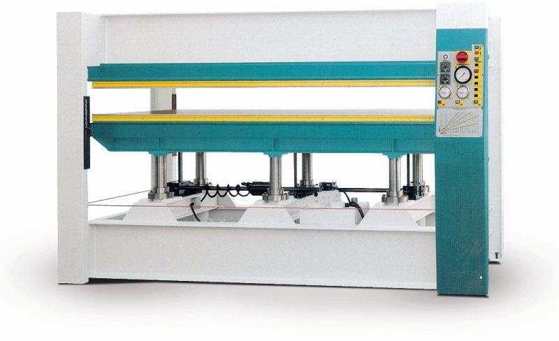

Пресс горячего прессования GP 80/S
Гидравлические прессы горячего прессования GRIGGIO GP 40/S, GP 50/S, GP 60/S, GP 80/S, GP 85/S спроектированы и разработаны по самым современным канонам в области деревообработки и являются результатом постоянных исследований в поисках высокофункционального станка.
Размеры станка сокращены до минимума, поэтому позволяют экономить производственные площади. Основным предназначением данных прессов является приклеивание плоских поверхностей и панелей, склеивание всех плоских материалов, которые нужно сжимать, следя за тем, чтобы помещать на плиту пресса только материалы равной толщины.
Максимальный размер заготовок, склеиваемый на прессах равен размеру плиты, уменьшенному на 50 мм с обеих сторон, минимальная толщина – 6 мм. Конструкция гидравлических прессов горячего прессования, сделанная из сваренных балок и вытяжных шипов, позволяет равномерно распределить давление на плиты. Гидравлическая установка позволяет достичь желаемого давления и поддержать его с течением времени. Прессы просты в использовании, для опускания плиты необходимо нажать соответствующие кнопки (две одновременно для поднятия и одну для опускания).
Гидравлические прессы оснащены системой кремальер, которая контролирует параллельность подвижных плит относительно фиксированной, а также делает возможным ее равномерное поднимание и опускание. Качественное исполнение станков обусловлено отдельными их элементами: прочной рамой, сваренной и обработанной высокоточными станками, гидравлическими деталями: хромированными поршнями, гидравлической установкой с двойным насосом низкого давления для быстрого закрывания плит, и двойным насосом высокого давления для рабочего цикла.
Прессы могут также оборудоваться не только двумя стандартными плитами, но и одной или более дополнительными плитами, которые позволяют увеличить производительность для больших производств. Эти плиты обычно нагреваются, и они производятся по запросу заказчика. Представленные гидравлические прессы отличаются друг от друга ходом плиты, количеством и диаметром цилиндров, усилием, создаваемым в прессах, и приведены в таблице ниже. Все это позволяет даже самому изощренному клиенту выбрать станок, подходящий именно ему.

Технические характеристики гидравлических прессов горячего прессования GRIGGO GP 80/S |
| Размер плиты | 2500х1300 мм |
| Ход плиты | 400 мм |
| 4 цилиндра |
диаметром 70 мм |
| Усилие | 60 тонн |
