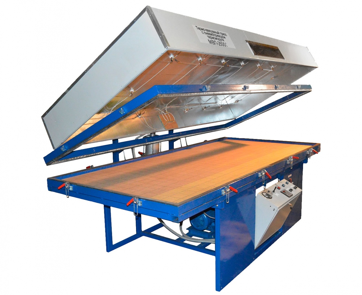

Термо-вакуумный пресс МВП-2500С (3120)
Термо-вакуумный пресс МВП-2500С предназначен для производства мебельных МДФ-фасадов, столешниц, облицовки межкомнатных дверей и погонажных изделий, дверных накладок («скинов») на металлические двери. ТВП может использоваться для отделки различными видами ПВХ-пленки и шпоном полотен и деталей со сложными двух- и трехмерными профилями.
Данная модель отличается компактными размерами за счет подъемного, с пневмоприводом, термомодуля, и имеет возможность изготовления гнутых фасадов небольшого радиуса.
Этот пресс изготовлен с использованием инфракрасных излучателей КГТ, поэтому, в отличие от спиральных ТЭНов, нагревание рабочей площади происходит равномерно, что позволяет использовать глянцевые материалы без нанесения ущерба внешним поверхностям изделий.

Термо-вакуумный пресс ТВП-2500СТермо-вакуумный пресс ТВП-2500С
